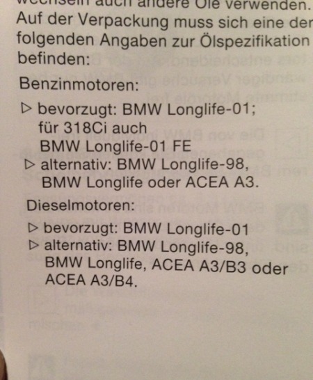

Pai si la masina mea, 318 i nfl am specificatie LL98 si vreau sa pun LM, sa inteleg din topicul asta ca nu pot sa pun LM Top tec 4100 ? ca acesta are specif LL04 ?
Am vazut ca e si LM HC 7 care are specif LL98.
Deci de care sa pun Top tec sau HC7 ?
poti pune - Synthoil High Tech 5 W-40 LL98 care este full-sinthetic

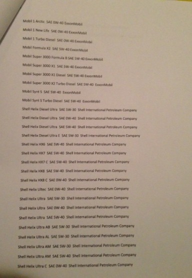

Va salut , va rog frumos spuneti-mi si mie unde pot gasi aceste specificatii ? Vreau sa schimb cam in 2-3 sapt uleiul la ambele masini. E36 316 1.9 ( '99 ) si e46 320ci 2.2 ('04)
Ce specificatii trebuie sa pun la aceste doua masini ?
Voiam sa pun in e36 5w-40 are cam 260000 km si in e46 5-w30 ( 160 000 km )
Dar nu stiu ce inseamna LL-01 , LL-98 , LL 04

specificatiile le gasesti scrise pe ambalajul uleiului (bidon)
la e36 poti pune 5W40 LL98 sau chiar LL01
la e46 2.2i la fel ca a mea (z4 2.2i) pune 0W40 LL01 DAR NU LL04
normele si vascozitatile de mai sus sunt recomandate pentru motorizarile tale
daca nu sti ce inseamna LL-01 , LL-98 , LL 04 citeste mai sus ca am postat informatii despre aceste norme si cat de important e sa le indeplinesti daca ti ma motorul tau

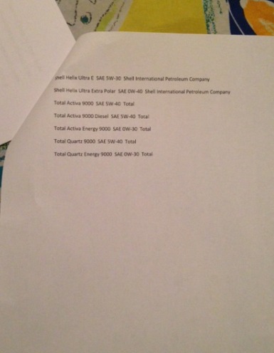

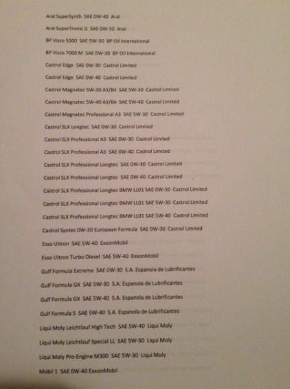

Salut, am incercat sa ma interesez mai mult de aceasta chestie legata de LL01 si LL04. Pana la urma am intrebat in Germania la BMW AG Munchen cat si la un dealer din Frankfurt BMW Gebrauchtwagen. Cei de la reprezentanta mi-au raspuns instant, chiar am ramas uimit, mai intai mi-au mai cerut si seria inafara de datele masinii si apoi mi-au trimis raspuns cu un fisier atasat cu titlul BMW LL01, care contine tipurile de ulei care sunt recomandate pt masina mea. Am printat fisierul si o sa ii pun aici pozele, precum si o poza cu ce scrie in cartea tehnica de la masina mea referitor la ulei. In principiu ai dreptate cum ca in masinile noastre trebuie LL01, in primul rand si dupa raspunsul lor. Desi a mea este in carte 2005, stiu sigur ca este 2004 si motorul a fost conceput probabil prin 2001-2002, deci cu norma LL01.
Problema ar mai fi : De ce multi spun ca LL04 inlocuieste total LL01 ? Cei de la Bmw Gebrauchtwagen Frankfurt mi-au spus ca LL04 inlocuieste LL01 si pot pune fara probleme. La fel mi-au spus si mai multi care au magazine online de ulei atat in Romania cat si in Germania, ca LL01 este o norma invechita care a fost inlocuita de LL04. Cei de la BMW AG Munchen mi-au dat aceasta lista , dar nu au specificat ca pot pune si LL04.
Cei de la magazinele de ulei online or spune asa doar pt ca nu au ei pe stoc LL01 ?
P.S Am ramas foarte surprins de amabilitatea celor de la Bmw Munchen, desi am specificat ca e vorba de o masina veche de 9 ani, mi-au raspuns instant, iar peste cateva ore au trimis alt mail in care intrebau daca m-am lamurit si daca sunt multumit de serviciul lor de email. Sunt curios daca la noi iti raspunde cineva la un email referitor la ce ulei trebuie sa folosesti.post-31084-0-50142600-1394544135_thumb.jpg

Ce motor ai? pai si de ce nu ai intrebat daca LL04 il inlocuieste pe LL01? ca pana la urma asta era intrebarea care conta...
Am motorul 2.2 benzina 170 cp si momentan am in ea ulei bmw 5W-30 LL04 de vreo 4500 km. Eu am intrebat ce trebuie sa pun LL04 sau LL01 . Si ei mi-au trimis fisierul pdf cu LL01. Nu am intrebat clar daca inlocuieste, dar in alte parti asa mi s-a raspuns la aceeasi intrebare. Oricum e clar ca merge si cu LL04, in fostul 330i puneam numai 5w-30 LL04, dar voiam sa stiu cum e mai bine pt benzina.

Pai aia incercam sa iti explic..ca tu trebuia sa intrebi exact daca inlocuieste LL01...ca numai despre asta se vorbeste:))
Se poate folosi linistit si LL04 la benzinare dar acest tip de ulei a fost conceput in special pentru protejarea filtrului de particule la motoarele diesel si a mediului inconjurator (reducerea de noxe), avand de fiecare data o formula cu un nivel mult mai scazut de aditivi fata de uleiurile LL01. Prin urmare, motoarele pe benzina sunt mai bine protejate cu LL01 decat cu LL04, indiferent ce spun vanzatorii din magazine. Comparati fisa tehnica a produselor sa vedeti cat TBN si cenusa sulfat contin aceste doua tipuri de ulei. Veti observa instant diferenta dintre ele.
