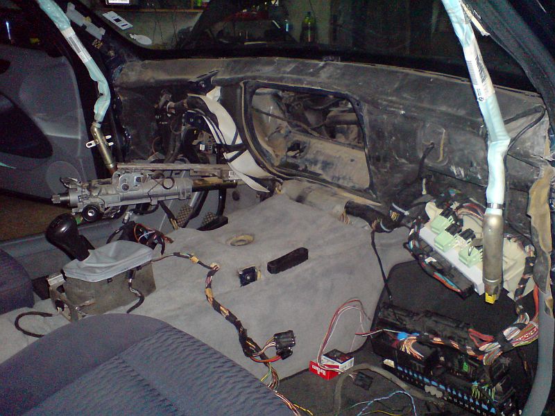

eu retin ca trebuie scaoasa si aeroterma si bordul dat jos. cadrul pe care sta bordul si care este prins pe masina (de calul ala pe sub care trece cutia si cardanul), nu se scoate foarte usor. iar daca ai cliama pe masina o sa ramai fara freon demontand aeroterma. la e 46 asa este cu siguranta iar la e 36 nu retin exact daca o poti scoate pacalind ceva, stiu doar ca are cadrul de bord din bucati nu dintr o singura bucata precum la e 46. ideea e ca eu am demontat pt a dezmamra masina si nu m a interesat ordinea, iar mocheta am scos o oricum la sfrasit. dar ideea asta este sa vezi daca poti ridica suportul de bord sa tragi mocheta de sub aeroterma. daca iti pare ca ar iesi fa operatiunea, daca nu pune pe cineva priceput, altfel o sa rupi tot felul de cleme de la plansa de bord

ca sa schinbi mocheta trebuie sa dai si aeroterma jos ca altfel nu o poti baga la loc petru ca aeroterma sta pe mocheta si are si doua suruburi prinse in podea

daca nu merge trasa mocheta de sub aeroterma(eu cred ca merge, mai greu cand cand o bagi pe cealalta), poti decupa exact portiunea care intra sub aeroterma (nu cred ca e mai mult de 10 cm), astfel incat sa nu trebuiasca sa scoti aeroterma.chiar nu vad de ce.eu cand am demontat app tot bordul, pana la aeroterma, mocheta se putea trage de sub aeroterma.
