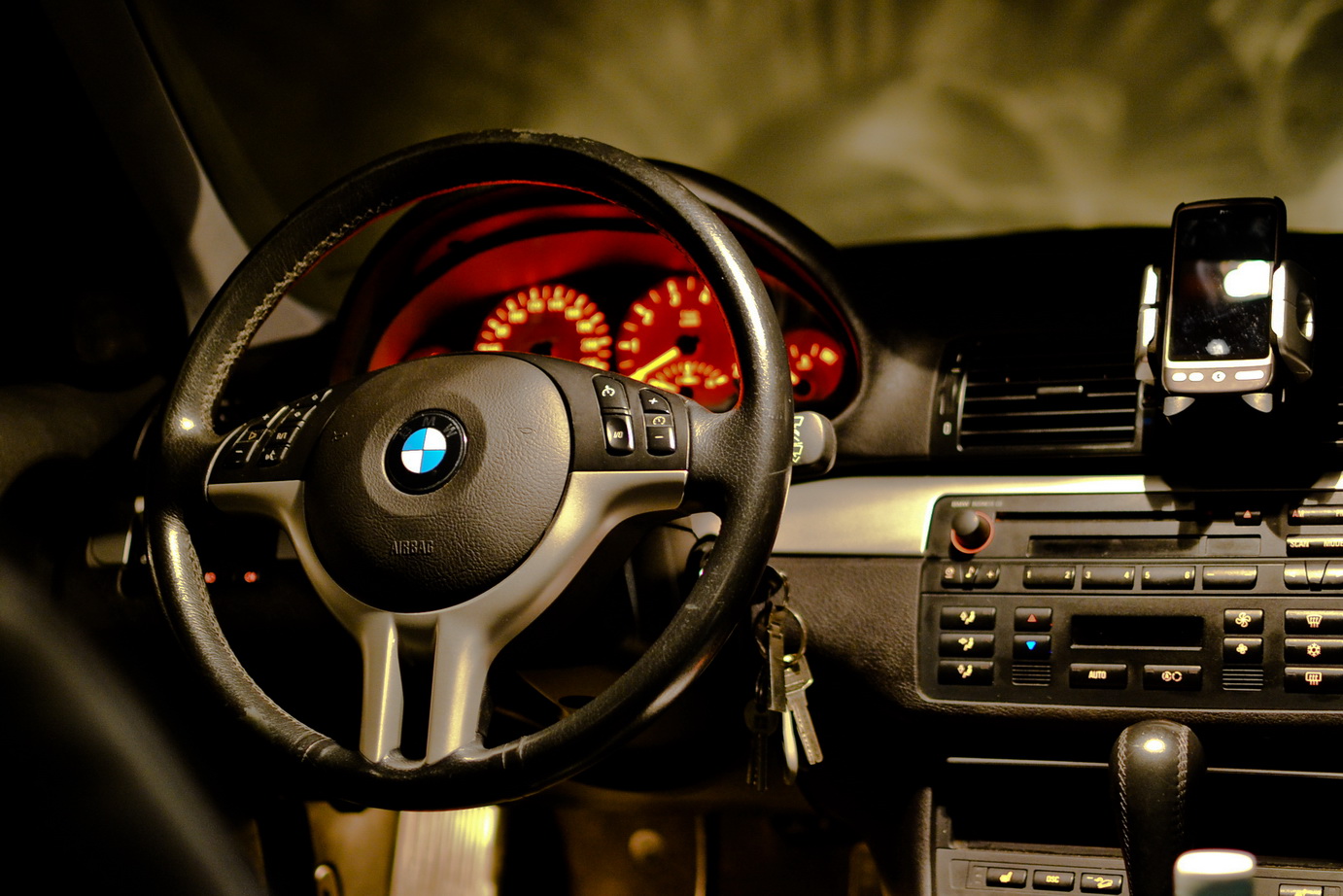

volanul arata un pic cam rau mai ales in partea de sus, in rest masina pare a fi intr-o conditie foarte buna. Ce-i cu lumina aia puternica in interior? ai schimbat becurile sau aveai si lampile de citit aprinse?
Volanul e putin ros in partea de sus, uzura normala de folosire, arata mai grav in poze decat este in realitate (in poze arata mancat). Probabil ca proprietarul anterior tinea mana sus pe mijloc si s-a tocit de la verigheta. (sau alte bijuterii). Luminile erau toate aprinse si datorita timpilor lungi de expunere par si mai puternice. Dar oricum, lumineaza sanatos.
