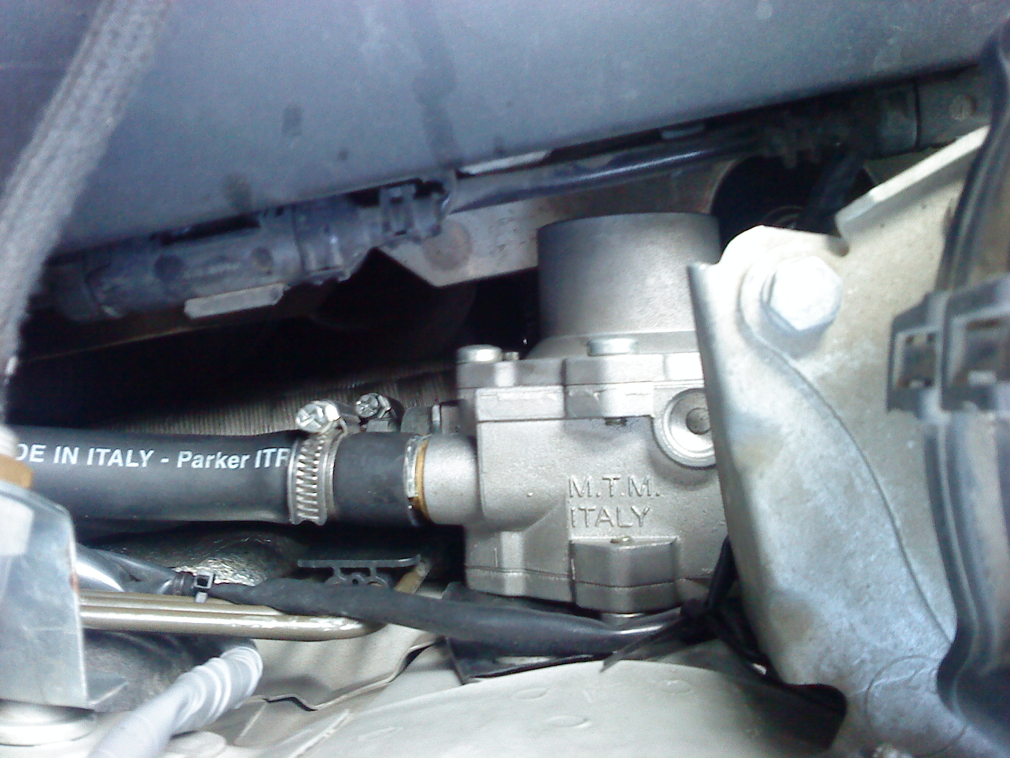

Am fost ieri la service, la niste baieti foarte buni din Cluj care lucreaza si la reprezentanta si mi-au desfacut motorasul de relanti si clapeta de acceleratie. Erau destul de murdare asa ca le-a tras o curatare buna. In timpul procesului s-a mai observat un furtun de vacum care nu fusese prins la loc de meseriasii de dinainte. Rezolvat si furtunu, pus totul la loc, problema pare sa se fi rezolvat cu aceasta interventie de intretinere. Mai am nevoie de cateva plimbari prin oras de stop/start si manevre de parcare sa verific ca nu mai apare minunata oprire a motorului la pornirea de pe loc datorata fluctuatiilor de relanti.
