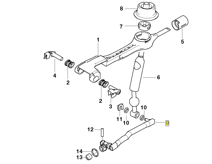

Salutare, am un bmw e46 320d din 1999, tip motor m47. In aceasta seara, in timp ce ma intorceam acasa, eram pe autostrada si rulam cu viteza a 5-a. Am redus viteza pentru ca trebuia sa ies din autostrada si am intentionat sa schimb intr-o treapta inferioara dar n-am reusit, schimbatorul de viteze se misca foarte usor, ca si cum n-ar mai fi agatat nicio viteza. Am oprit masina si am incercat pentru 15-20 de secunde sa cuplez intr-o viteza. Nu intra decat in marsarier, viteza a 1-a si viteza a 3-a. In vitezele 5,4,2 nu mai intra. Am mers pana acasa (aproximativ 2,5 km) cu viteza a 1-a dupa care am oprit-o in fata casei. Am mai incercat sa bag in viteze dar intr-un final a ramas blocata in viteza a 3-a si nu mai iese. Am desfacut din interiorul masinii consola mica, cea cu comenzile pentru geamuri electrice, am inlaturat burduful de cauciuc si am observat ca acea parghie care ajuta la schimbarea vitezelor se misca foarte usor. Aveti ceva idei ? Multumesc anticipat
Salut, o problema asemanatoare am avut eu, acelasi model de masina, la mine s-a rupt tija care face legatura intre schimbator si cutie, piesa nr 9 din imagine, pretul ei de noua este de 450 lei.

Acum 10 minute m-am intors de la masina. Se pare ca daca leg piesa nr 1 cu sarma si o fac sa stea fixa, pot sa bag in viteze fara probleme.
