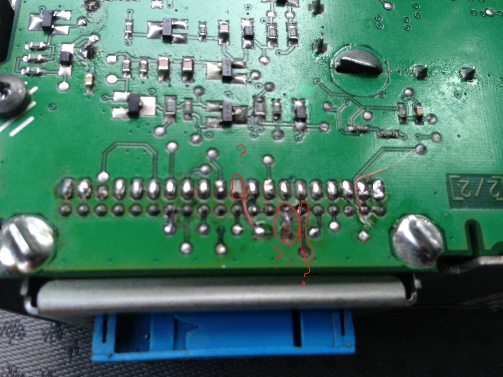

ma ajuta cineva cu un mk4 navi, sa ii scoata putin capacul din spate sa vad si eu unde sunt trasate circuitele ? va rog frumos ca in al meu a intrat apa iar dupa ce am curatat numai vad unde sunt trasate circuitele , atasez poza sa vedeti despre ce este vb!
