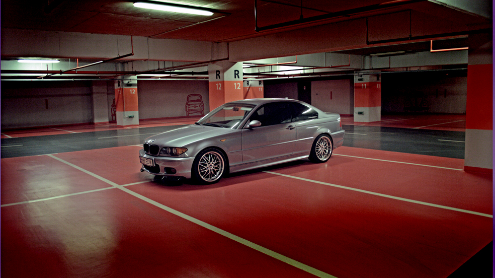

la o suspensie normala se va vedea diferenta, daca ai deja suspensie sport de fabrica atunci trebuie sa treci la H&R, altfel diferenta va fi foarte mica...depinde si de starea in general a suspensiei plus jantele pe care le ai pe masina, conteaza mult la efectul vizual, uita-te la masina lui Edy1092, parca, are ET agresiv si se vede foarte bine cu Eibach Pro Kit, de fapt e exact cum ar trebui sa fie, asa sper sa fie si a mea dupe montarea suspensiei :). Edited by mik15
De aproape 2 saptamani am pus pe masina H&R Touring Cup Kit-ul si ma declar foarte multumit - drop ok, stabilitate sporita, confort mai mult decat decent. Mai multe detalii poti gasi aici http://www.bmwclub.ro/forums/topic/105260-suspensie-sport/
Mai luasem in considerare kit-ul de suspensie fixa de la KW si, in ultima perioada, combinatia Eibach Pro cu amortizoare Bilstein B6 sau Sachs, dar pana la urma am mers pe H&R, varianta Touring. Si nu regret! :)
