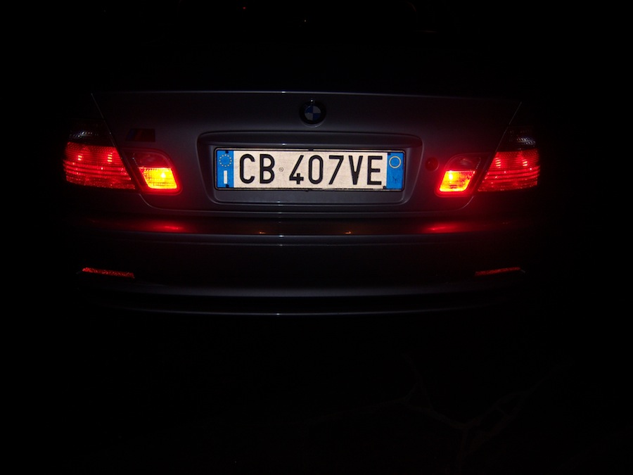

offtopic: uite cum arata la mine!!!
dar asta nu insemna ca din fabrica au venit asa!

nu are nici o treaba becul cu 2faze.....practic pe partea dreapta(ma refer la masinile cu volan pe stanga) nu este tras nici macar firul.iar suportul care ar trebui sa tina becul pt ceata nu este decupat.este doar soclul din plastic iar pt a-l face sa functioneze trebuie sa decupezi suportul metalic si sa tragi pozitivul de la ceata de pe stanga......sper ca te-ai lamurit!
P.S.cat despre masina ta,sigur a fost modificata ceata de fostul proprietar,e46 are doar un bec de ceata indiferent ca este cu volan pe dreapta sau pe stanga!!!!-difera doar partea pe care este pus becul de ceata-in functie de tara in care este exportata!!!!
