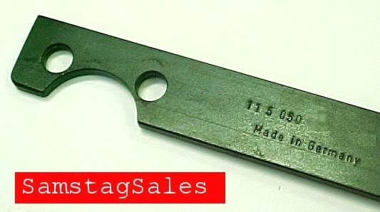

De schimbat nu cred ca reusesti singur, nu ai poztie si trebuie dat jos vascul, iti trebuie o cheie de 32 si una speciala sa il tii pe loc, e treba de 5 min sa il dai jos dar fara scule..

scula speciala sa tii de vasc e asta..
probabil poti tine contra si cu cea de la pompa de apa,, dar daca ai scula asta e ideal.

O fi , eu i-am spus ca atunci cand mi-am luat termostatul , am primit si garnitura - piesa 8 .Referitor la scula speciala , poate sa desfaca usor vascul cu 2 chei de 32 ... Spun asta deoarece tocmai mi-am schimbat termostatul si pompa de apa si totul a fost ok.....
