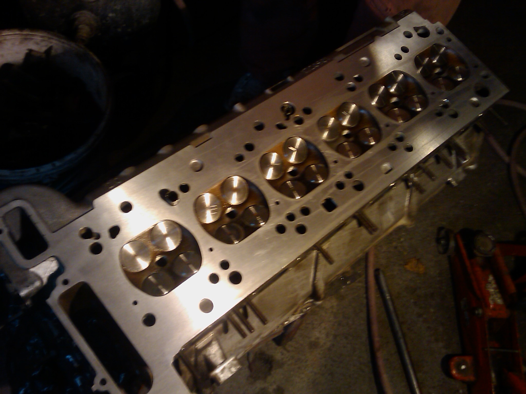

post-50842-0-73800700-1323404247_thumb.jpg - noua chiulasa
Motorul masinii este pus la loc acum, nu se mai simte asa rau balbaitul dar tot nu merge rotund la relanti; in schimb in mers e mult mai bine, nu mai are deloc ezitari.
Daca stie cineva vreun m50 cu electronica siemens, nu Bosch sa imi dea de veste, nu am decat sa incerc cu alte piese despre care stiu ca sunt "bune"(debitmetru, regulator relanti, ECU ... ), contra-cost bineinteles.
Urmeaza alte bujii, chiar daca am probat cu altele acum ceva timp si era la fel, dar cine stie :ninja:
