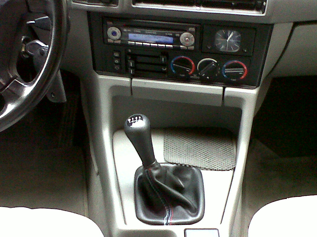

e ala cu rotite orizontale, stramosul climatronicului, sau AC simplu, bi-zonal. ?
Edited by DOMI
La mine functioneaza perfect, tocmai m-am intors de la un drum de vreo 500km si cu climatizarea fixata pe 21C a fost perfect, in momentul in care deschideam trapa pt a iesi fum de tigara din masina baga mai fierbinte, apoi se stabiliza. Cred ca nu am avut suficienta rabdare sa se stabilizeze clima cand am spus ca are probleme; eu am climatizare duala dar fara AC, cred ca este varianta de baza. Edited by DYC66
Dar eu daca nu am cureaua de la ac , trebuie sa aprinda becul de la ac in habitaclu? cred ca nici freon nu are...
Este normal sa se aprinda becul.
Da.
eu am asa clima...la tine e la fel? cica e cea mai complicata
Cel mai complicat sistem este climatronicul, adica asta.
