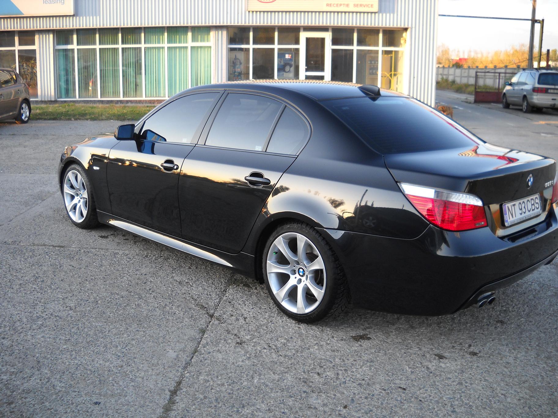

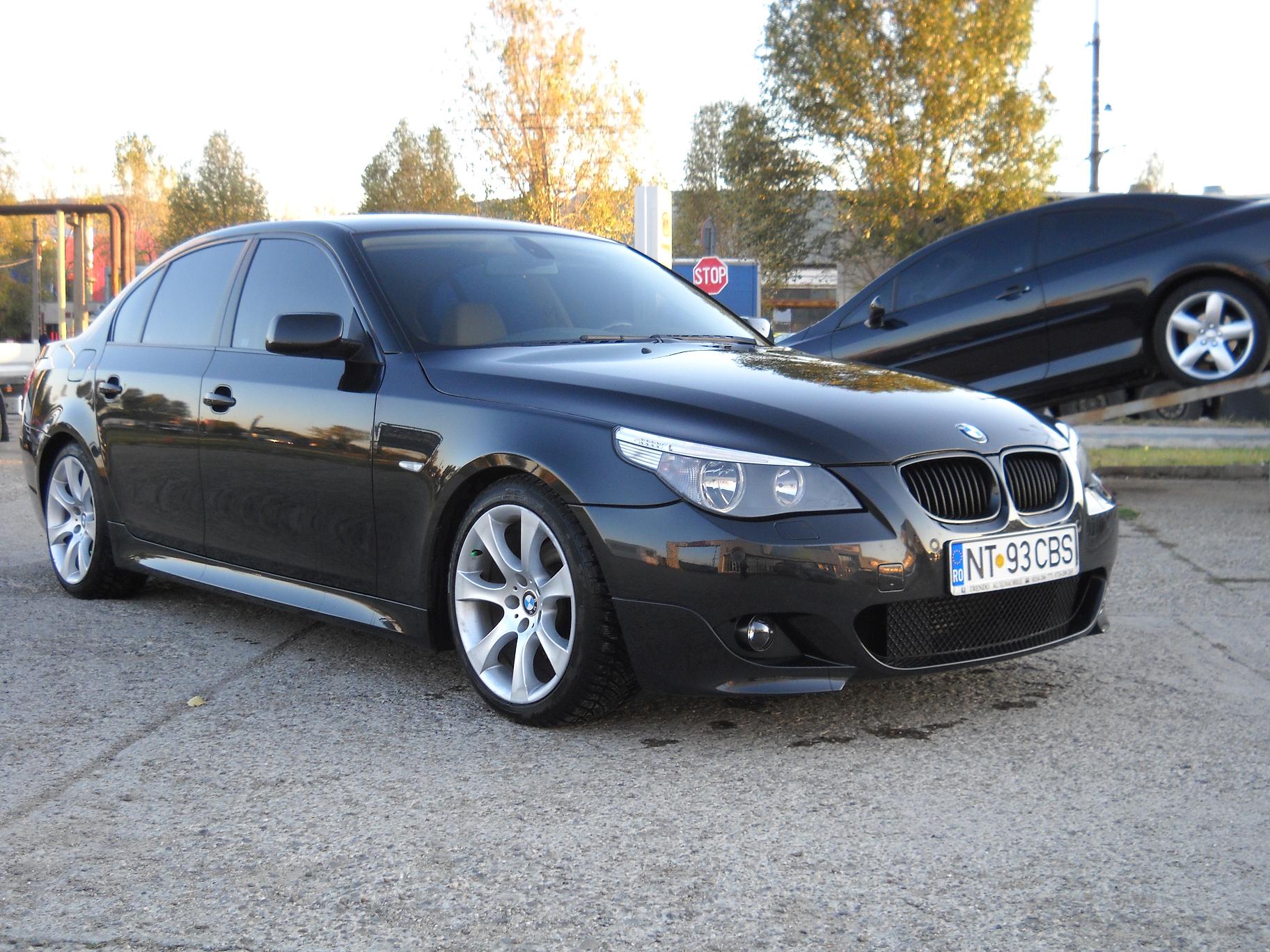

Masina e aproximativ in configuratia in care mi-am dorit-o eu - folie, jante, arcuri. In prezent ruleaza cu un soft ce a ridicat cuplul de la 400 la 530Nm si se misca grozav. Ramane sa scot DPF-ul, pe aceasta cale caut unul colmatat, ofer bani pe el, pentru a nu-l sparge pe al meu care e ok. Daca o sa fumege, o sa vedem, desi eu zic ca nu intrucat cu asta ma ocup.
Atasate sunt 2 poze cu masina in stadiul actual.
Partea proasta e ca a inceput sa piarda antigel pe la racitorul de gaze de la vana EGR, vorbesc de pierderi exterioare, nu interioare.
Planuri de viitor: upgrade faruri - m-am convins in cele din urma ca merita.
Da, arcurile Eibach sunt montate cu amortizoarele de serie.
Legat de limita de cuplu la cutie si ambreiaj, nu mi-as face probleme de cutie. Ambreiajul din ce am vazut pe realoem e acelasi ca la xD, deci aici avem un mic plus. Eu rulez la 530Nm, probabil dupa ce dau jos DPF-ul o voi impinge la 550Nm. Vom vedea daca si atunci nu vor fi probleme cu ambreiajul.
