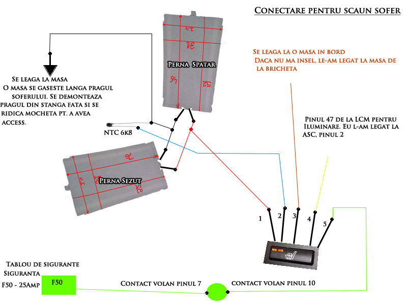

Incerc da fac acum un "desen" sa va spun cum le-am legat eu.

Un termistor arata cam ca si in poza. E o chestie foarte mica, finuta(de care am luat eu). L-am pun intre perne si husa si ma temeam ca se va simti la pipait, dar nici vorba!
Am atasat un desen cu conexiunile ce trebuie realizate pentru incalzirea scaunului soferului. Pentru pasager, difera doar pinii, conexiunile sunt aceleasi.
Mai e un topic pe aceiasi tema, cititi si aici: http://www.bmwclub.r...toane-separate/
P.S. eu am legat scaunul direct fara sa il mai trec prin mufa scunului, din diverse motive, unul e pt. ca n-am avut pini de genul, oricul nu intentionez sa dau scaunul jos. Pentru a realiza legaturi cat mai OEM, conexiunile se trec prin mufa galbena de sub scaun, pentru pinout sa se citeasca topicul din linkul de mai sus. De ex. de la pinul 1 al butonului de incalzire(linia rosie din desen) se duce un fir la mufa scaunului pinul 25. Si, de acolo, prin mufa, se leaga la perne(firul rosu din desen), pentru sensor (linia in albastru) se trece prin mufa scaunului, pinul 23, iar masa, linia neagra din desen se trece prin pinul 24 al mufei.
Pernele de leaga fir la fir, in paralel, ca in desen.
Sper sa intelegeti ce am scris, nu ma prea pricep la explicat.

Aha, deci practic vad ca e foarte simplu - pe un fir sunt legate direct pernele, iar pe celalalt fir se inseriaza termistorul
Ma asteptam sa fie si un termometru prin scaun, sa regleze el curentul

Nu e nevoie de releu, butoanele originale au elementele de comanda integrate, pe baza de MOS-FET-uri ma gandesc. Termistoarele le-am comandat de pe adelaida, nu am gasit unul de 6,8 kohmi si am luat 2 (de 2.2K si 4.7K) si le-am legat in serie, e acelasi lucreu. Ele sunt de tipul: NTCM-2K2-B3950 Termistor NTC 2K2 + NTCM-4K7-B3470 Termistor NTC 4K7, am precizat intr-un post mai sus...
