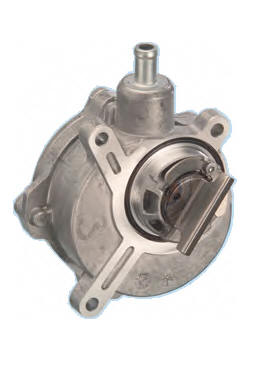

http://www.ilricambio.org/images/11667545384.jpg aceasta este pompa de vacuum pentru motorul meu N62
are un furtun gros care se duce in tulumba de frana , si un furtun subtire care nu stiu unde pleaca .
In mod normal trebuie sa suga pe amandoua furtunele ?
Cand anume incepe sa bata ? ce anume capata joc ?

Am demontat pompa de vacuum , aia pentru tulumba de frana, iar cand am montat-o nu mai aveam servofrana.
Unde se imbina pompa de vacum cu capacul de la distributie, are o mica gaurica (circula ulei prin capac ) . Cand am prins capacele unu de altul , am astupat cu silicon gaurica aia de ungere la pompa.
Uleiul in pompa de vacum ajuta la etanseitate. Daca nu are ulei suficient in ea, mai mult merge in gol , si nu prea ai servo .
Aici este un link cu pompa de vacuum in interior. La un moment dat , limba aia care se plimba , are spatiu de cativa mm intre pereti , acela este momentul in care se face egalizarea presiunilor intre camere.
Am astupat gaurica mica din dreapta .

E vorba de o pompa de vid mecanica cu rotor. Are o constructie clasica.
Ulei are dublu rol : 1 pt a asigura etanseitatea, si 2 pt a scadea frecarile (ungere).
La astfel de pompe de obicei rotorul functioneaza in baie de ulei.
Daca si la asta e tot asa ... inseamna ca prin acel orificiu tb sa intre ceva ulei. Daca il astupi pompa nu mai face vid pt ca rotorul scapa aerul cand e exact in pozitia de mijloc a cursei sale. :thumbsup:
