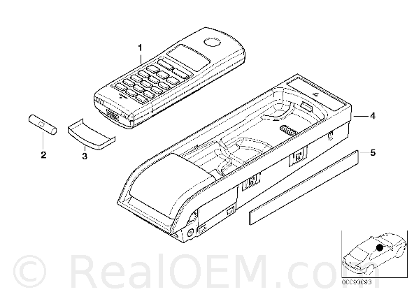

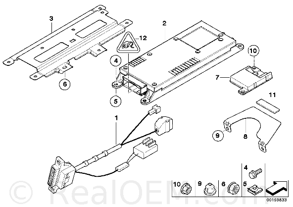

iti scriu un sumar ca sa iti dai seama de diferenta dintre cele doua sisteme (SB2 vs. 6310)
Siemens BIT 2 (SA630) este un ansamblu compus din:
1. terminal
2. modulul cu sim reader din cotiera cu functia de incarcare a telefonului, conectare la antena masinii
3. modulul din portbagaj care asigura integrarea cu sistemele masinii
1 si 2: http://realoem.com/bmw/diagrams/d/a/135.png
3: http://realoem.com/bmw/diagrams/m/w/234.png

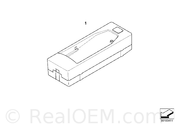

Holderul de 6310 (http://realoem.com/bmw/diagrams/x/p/143.png) iti asigura doar incarcarea telefonului si conectarea la antena masinii pentru amplificarea semnalului. Nu comunica cu modulul din portbagaj al Siemens BIT 2-ului.
1. terminal
1 si 2: http://realoem.com/b...ams/d/a/135.png
3: http://realoem.com/b...ams/m/w/234.png
Holderul de 6310 (http://realoem.com/b...ams/x/p/143.png) iti asigura doar incarcarea telefonului si conectarea la antena masinii pentru amplificarea semnalului. Nu comunica cu modulul din portbagaj al Siemens BIT 2-ului.

daca vrei sa alegi instalarea modulului bluetooth in masina, nu mai e nevoie sa montezi holderul de 6310.
poti sa folosesti modulul bluetooth cu orice telefon ce suporta tehnologia si vei avea functionalitatea siemens bit II.
