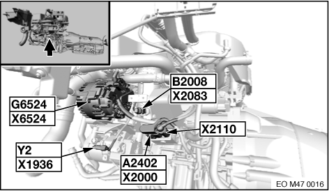

releul de bujii pe care tu-l cauti este chiar acel modul electronic de sub admisie care l-ai reperat deja.
este aproximativ cat un pachet de tigari, prins in 2 suruburi pe suportul lui, si are ca intrari 2 mufe : una mai mare dreptunghiulara si una mai mica rotunda
i se zice din obisnuinta releu (pentru ca releu era la modele vechi pentru actionarea bujiilor incandescente) dar de fapt de la E46 FL in sus este o unitate de control a bujiilor. in tehnica i se zice GLOW PLUG CONTROL UNIT.
se afla in partea stanga a motorului (pe partea soferului la masina normala cu volan pe stanga) sub admisie, desupra suportului motor.
la E46 si la E90 se poate schimba cel mai usor pe jos, cu masina pe groapa sau pe elevator. n-are rost sa dai admisia jos si sa-l schimbi pe sus.
la E60 si E65 se schimba pe sus prin demontarea admisiei.
Practic modulul de bujii nu este sub admisie ci mai exact in spatele motorului in dreptul coloanei de directie. Cum a spus si Robytza cel mai usor se schimpe pe sub masina: demontat scut motor si inca un plastic. El credea prima data ca modulul de bujii este cutia unde intra fisele. :thumbsup:

L-am gasit! Este in dreptul coloanei de directie,in spatele filtrului de ulei,la baza acestuia! Nu este pe blocul motor! L-am schimbat pe sus ,dupa ce am dat admisia jos. Multumesc tuturor!
