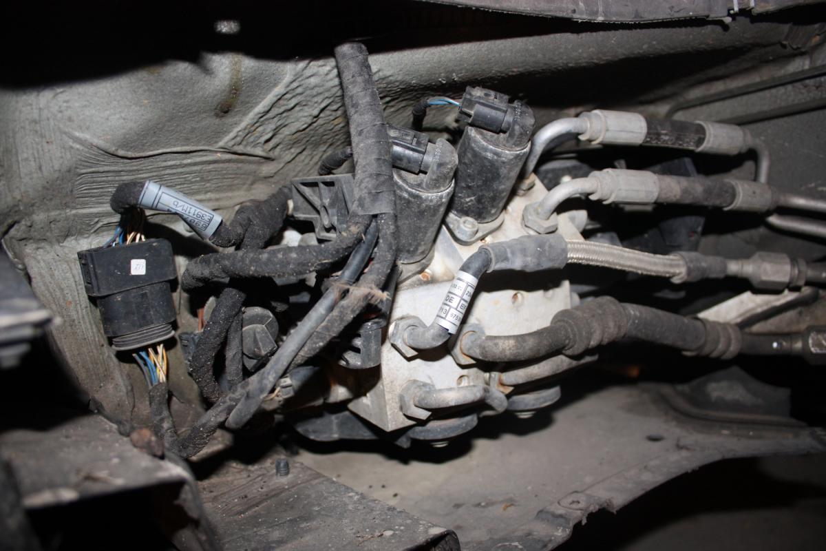

bine, bine. dar unde e? si cum functioneaza de fapt?
CE CRED EU :)
Pe scurt , pompa de servo face presiune cu lichid de servodirectie, si ajunge in blocul de valve dinamic drive
In functie de mai multi factori senzorii de acceleratie laterala si , pozitia volanului ,etc., Unitatea de control Dinamic Drive deschide valvele blocului dinamic drive, si actioneaza
motorasele electrice de pe barile stabilizatoare care energizeaza , fac presiune, si intaresc partea pe care se inclina masina.
in momentul in care masina sta pe loc, fara forte laterale, barile stabilizatoare active, nu sunt energizate.
Presiunea pe axa fata intotdeauna va fi mai mare sau cel putin egala cu presiunea axa spate.

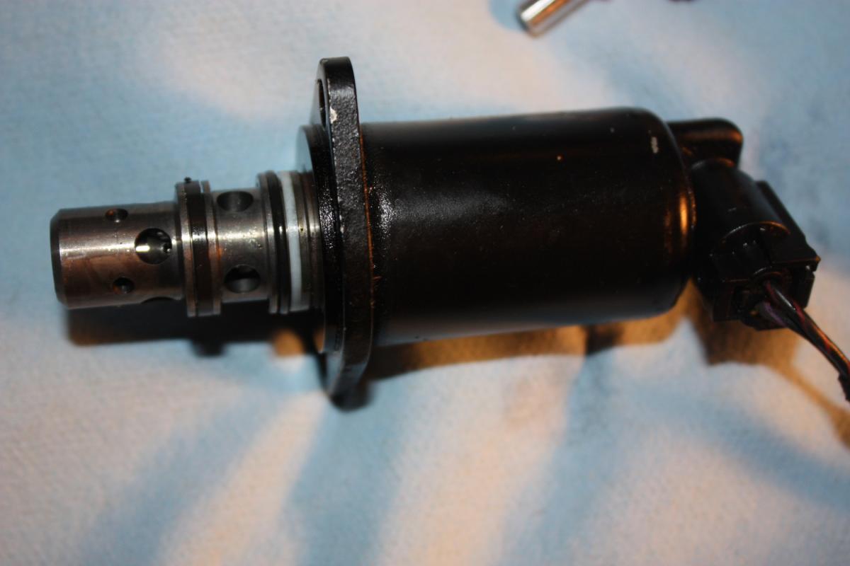

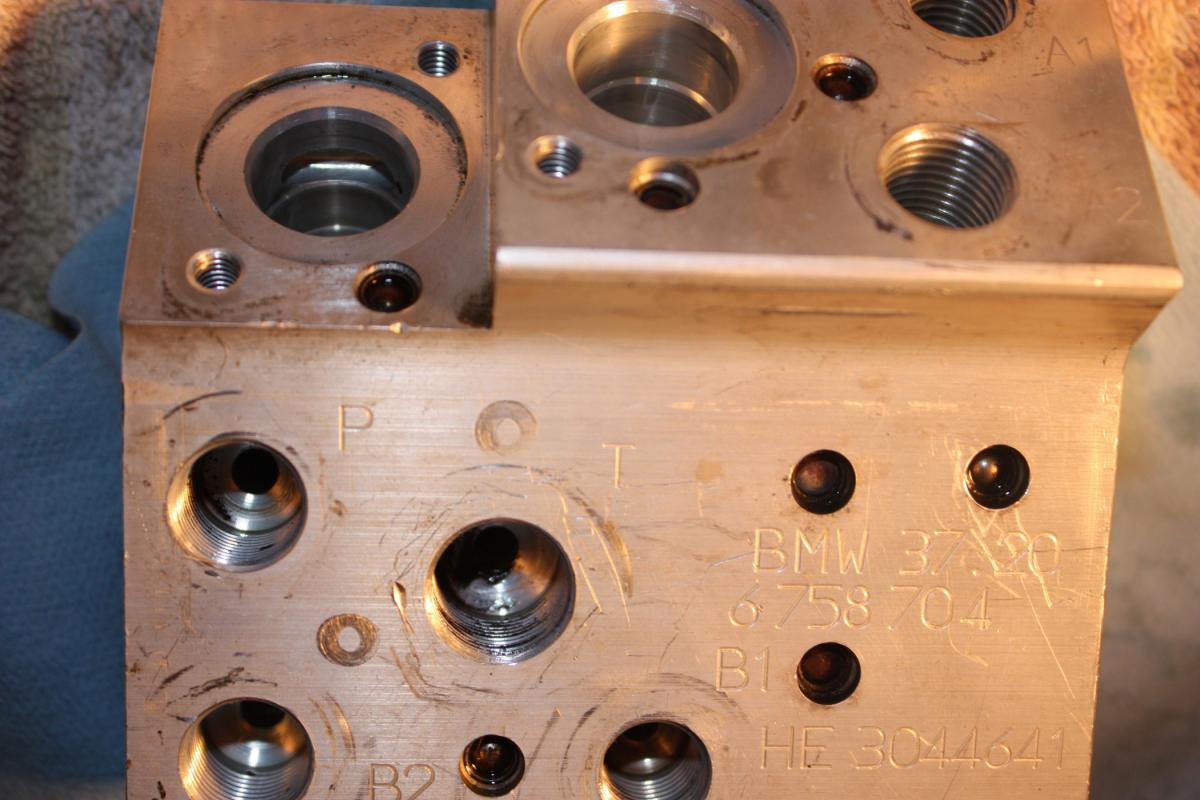

Blocul de valve din poza ta , este actionat de Unitatea de control Dinamic Drive, deschide/inchide, monitorizeaza presiunea pe circuitul de lichid,pe diferite conducte :) ale axei fata si spate.
Edited by ak_47
Nu are nici un motor electric pe bari. Din blocul hidraulic se duc niste furtune la bari si alea au un dispozitiv hidraulic (chestia neagra de pe mijlocul barii) care torsioneaza in jurul propriei axe.
Comanda in blocul hidraulic se face prin solenoizi ca la cutia automata.

da, pe bari e hidraulic , nu electric.
