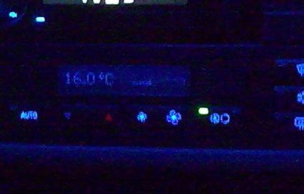

Cand e pus contactul imi porneste aerul...pornesc motorul..ramane aprins..butoanele din panou nu sunt blocate,ce ar putea fi?
Asa face toate climatronicele.
...de nonFacelift

Nu imi e lene sa scriu...e vorba de clima sau aer conditionat...cald-rece asa spune si topicul....mai explic o data ...***Invart cheia prima treapta ....totul in ordine....pasul urmator...invart cheia in a doua pozitie....incepe tot bordul sa se lumineze*****......(m-am facut inteles?) :console: problema e ca imi porneste aerul in masina cand e pus cotactul sau cand pornesc motorul la fel porneste si aerul,aerul trebuie sa porneasca cand vreau eu nu cand porneste masina....astept ceva pareri
mersi bogdan..nu stiam ca e normal sa faca asa....e identic panoul cu cel din poza..mersi mult ,mi-ai luat o grija
Porneste aerul conditionat si daca il opresti inainte sa opresti motorul? Daca da, atunci da, e o problema. Daca nu, atunci asa este normal.
doar cand pornesc motorul porneste si aerul, la oprirea motorului se opreste si aerul,treaba rezolvata ms
nu panoul e de vina ci codarea lui....se poate face din tester sa porneasca cum vrei tu ... si sa tina minte sau nu ...
singura diferenta la panoul de NFL e ca nu are buton pentru senzorul AUC (recirculare automata in functie de poluare)
cand apesi pe recirculare normala ... va recircula tot timpu aeru din masina pana decuplezi butonu
daca ti pe recircularea automata (cu A in mijloc) .. va recircula doar cand senzorul AUC percepe poluare de la celelalte masini
adica va pleca recircularea doar in trafic si va trage aer de afara in celelalte cazuri
