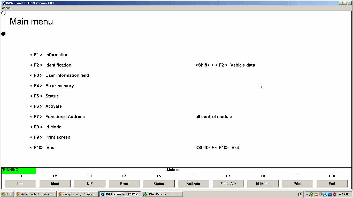

e foarte simplu ce ai de facut cu inpa...intra in main menu ca in imaginea alaturata si de acolo dai f2(identification) si f3(user information field).ti se vor deschide 2 tabele.
1. la identification vei vedea modulele identificate de inpa la tine pe masina,zb-ul precum si data ultimului update de soft pe modulele tale.
2.la user information field vei vedea part.number-ul modulelor sw,etc...
vezi acolo care-i treaba si spune-ne si noua sau pune ceva printscreen-uri...
bafta

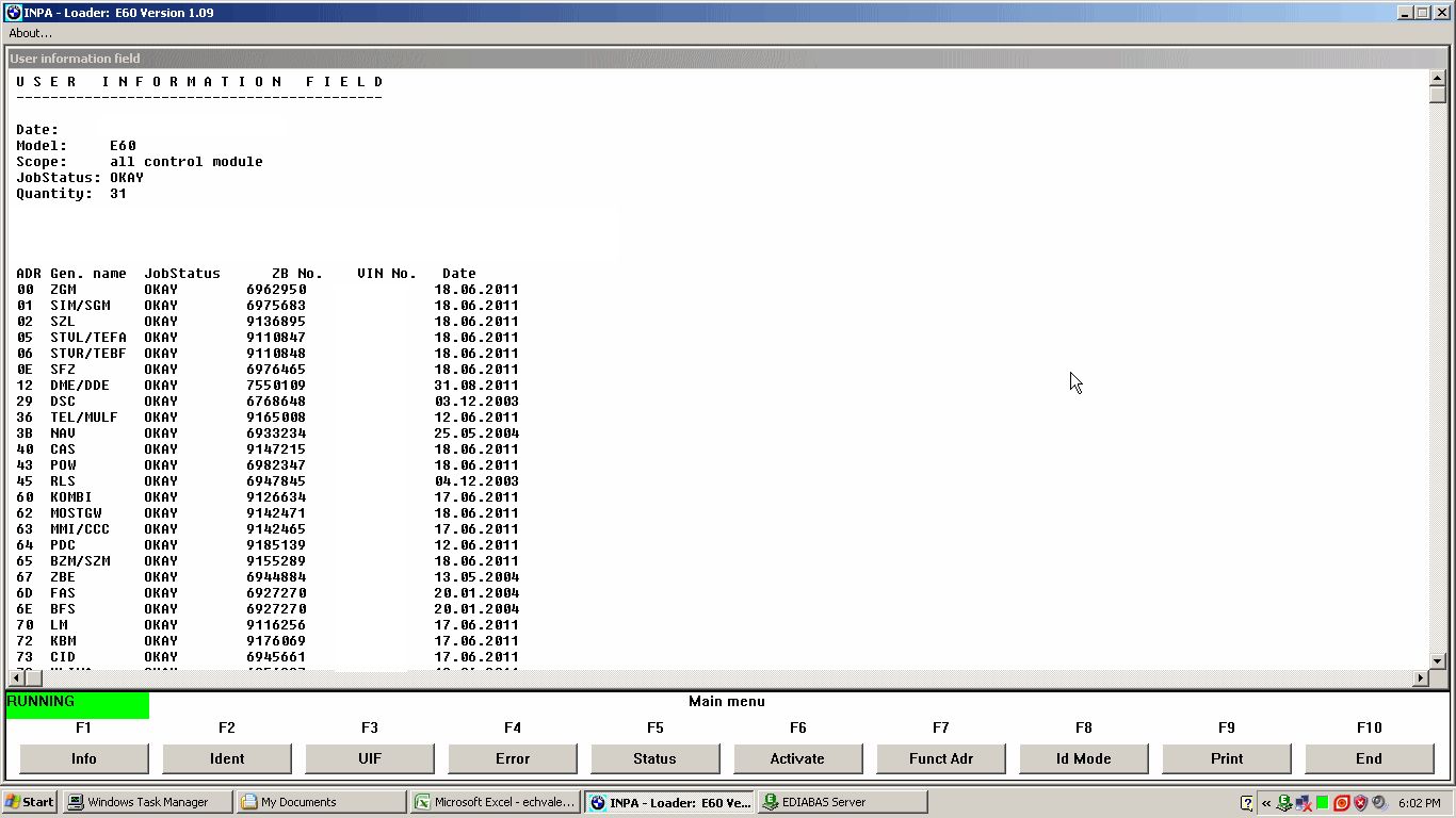

Sunt mai multe variante unde apare CCC si nu stiu exact ce sa aleg..
Car Communication Computer CCC
Car Communication Computer Application
Audio System Controller CCC
Antennentuner CCC
Am intrat la Car Communication Computer CCC si am facut printscreen.
Nu stiu de ce apare CCC E60 .. eu am e90.. sau poate e alt cod si nu are legatura cu modelul masinii.. poate iti dai tu seama mai bine din imagini.
Nu stiu cum apare la tine Main Menu.. la mine cand selectez masina imi apare asta
CCC-ul este un ansamblu de 5 module diferite;deci ai ales bine....
apare asa deoarece si la E60 si la E90 ansamblul programelor CCC este identic(adica fisierele aferente celor 2 modele sunt la fel);nu avea rost sa pui 2 denumiri diferite la aceleasi fisiere;
--la prinscreen-urile puse de tine lipseste cel mai important print-screen si anume cel cu data ultimelor actualizari ale modulelor,precum si zb-ul.
cauta in inpa pana gasesti ceva de genul asta si pune printscreen.(pe ultima coloana la Date poti vedea data ultimelor actualizari(update) al modulelor);ca in imaginea alaturata....
