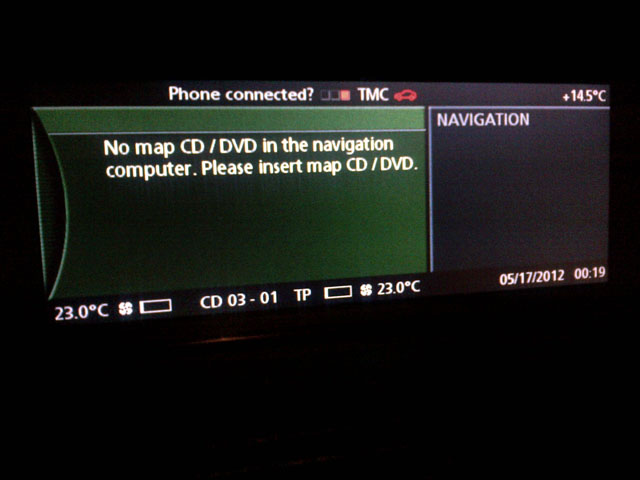

Ce model exact de navigatie am, habar nu am. am scris un dvd verbatim+r cu europe professional 2012 si nu mi-l ia. imi da eroarea din poza de mai jos.
imi spune ca nu gaseste nici un dvd. dar dvd-ul original cu europe ala vechi imi merge foarte bine.

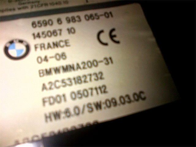

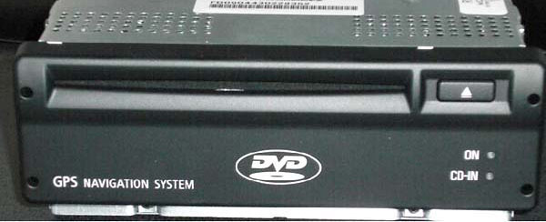

Am atasat niste poze cu modelul de dvd din portbagaj poate ma lamuriti si pe mine ce ar trebui sa fac: update de soft al navigatiei sau poate e unitatea de vina.
Va multumesc.
mda. noroc de userii de pe alte forumuri care m-au directionat corect spre bmw high 2012, caci unitatea mea de navi nu este profi cu mk4 cu dvd si ecran 16:9.
aviz amatorilor cu e65 pana in luna a 10/2006 - unitatea de navigatie este mk4 cu dvd. cu update de soft la v32 + high 2012, totul merge brici.
