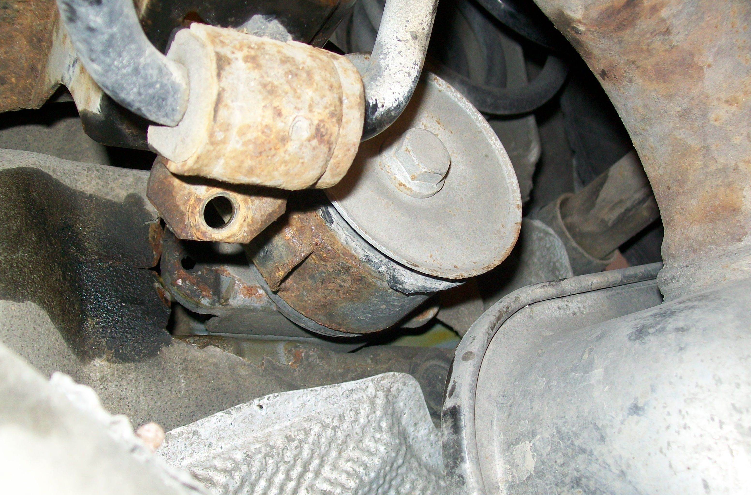

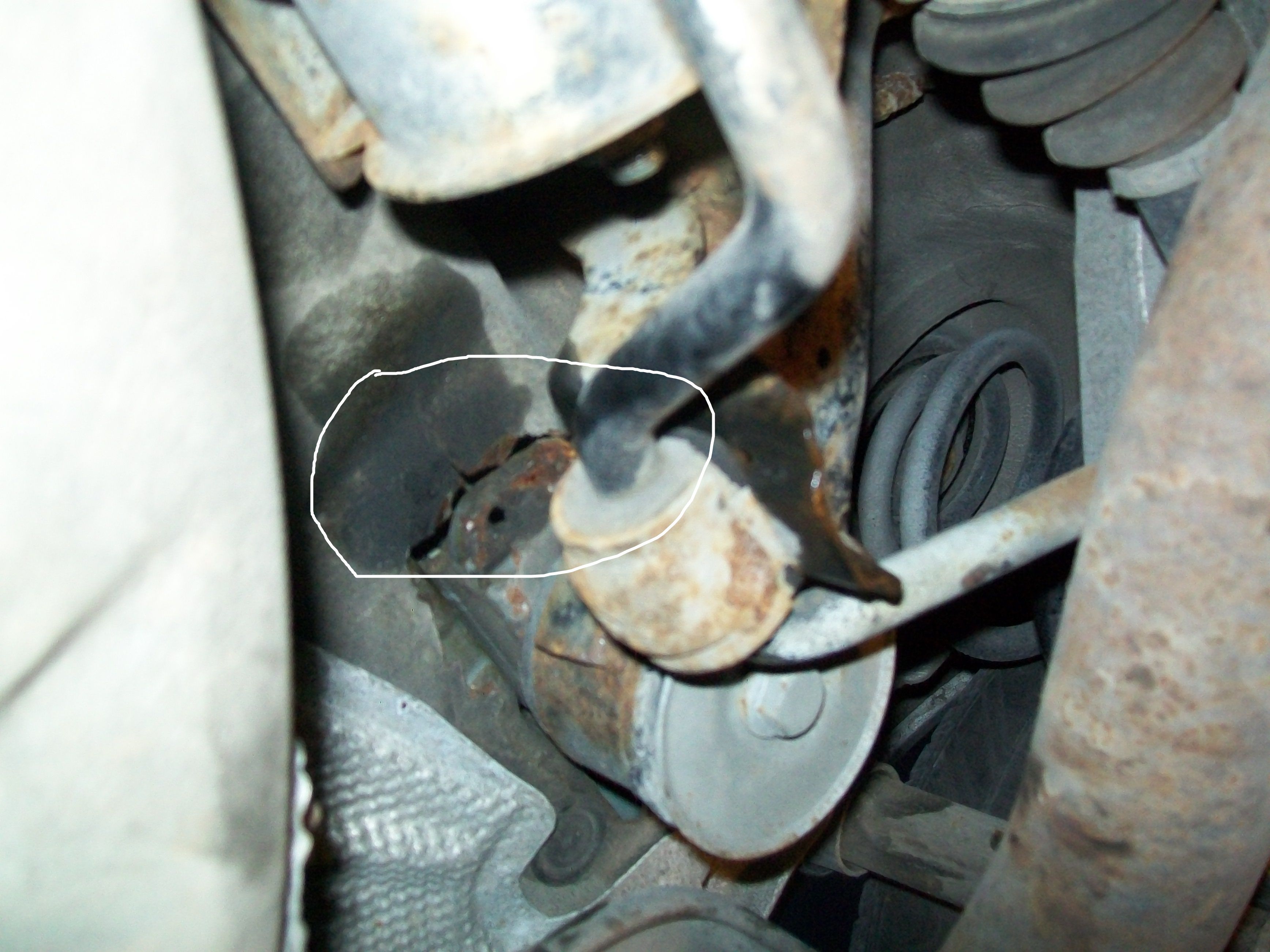

Salut! Zilele astea mi-am facut timp sa ma bag pe sub masina cu gandul sa schimb bucsa de la grup (cea din spate) si am avut o surpriza foarte mare, am vazut ca una dintre prinderile cadrului de la grup este desprinsa de pe caroserie. Ce este de facut, a mai patit cineva asa ceva? Am atasat o poza.

vad o ureche de la suportu bucsei care nu mai aste prinsa, banuiesc ca sa desfacut surubul de la trepidatii, nu-mi dau seama din poza daca a avut 2 urechi si una este rupta
urechea aia este de la bara de torsiune, nu despre aia vorbesc, vorbesc despre cadrul care sustine grupul
Edited by mirel_bmw

E un defect binecunoscut, nu stiu ce-i atat de dificil de inteles.
Exemplu detaliat:
http://www.flickr.co...ugh/3813131534/
Rezolvare:
http://www.turnermot...cement-kit.aspx
.. sau aia oficiala de la BMW:
http://www.bmwclub.r...attach_id=96795
... sau aia romaneasca echivalenta cu care te poate ajuta orice sudor.

Bravo .Bogdan asta e problema mea exact ca in link-urile puse de tine
