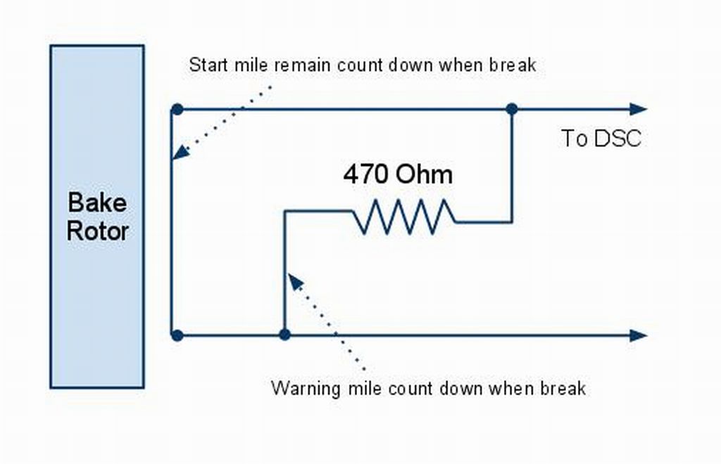

trebuie scgimbat senzorul
pai de ce? senzorul e aproape nou! eu nu am facut decat sa resetez din calculator:)) prin acest reset am defectat senzorul?
eu din ce stiu il poti reseta doar cand senzorul este nou...daca apuca sa se toceasca si incerci sa il resetezi iti da cu minus :-))))
de unde uzura daca el a rulat ff putin? + ca stiu ca acel senzor se toceste cand placutele ajung aproape de uzuradownload.gif
daca nu sa tocit deloc incerca sa il mai resetezi...vezi sa faca bine contact in mufa!si vezi ca procedeul de resetare trebuie respectat cu exactitate pasi sa nu incurci ceva :-))))
daca ti-a atins putin senzorul trebuie alt senzor.nu sterge nici un calculator acel senzor.doar sa rupi senzorul si sa lipesti firele intre ele.asa ceva stiam eu ca sa poti reseta dupa si il schimb la urmatorul interval cu tot cu placute.
sa lipesc firele intre ele ar insemna sa il pun in scurt...nu imi afecteaza nimic la masina? nu fac vreun scurt si sa ard calculatorul? in scurt le puneam la e39 si e34 dar aici imi e cam frica sa nu fac vreo prostie! Stie cineva daca e ok daca pun sensorul in scurt?
am pus senzorul in scurt si a mers resetarea pe 60.000 km:D merci cosmin

senzor in scurt,cositorire sau altul nou sunt singurele solutii!
