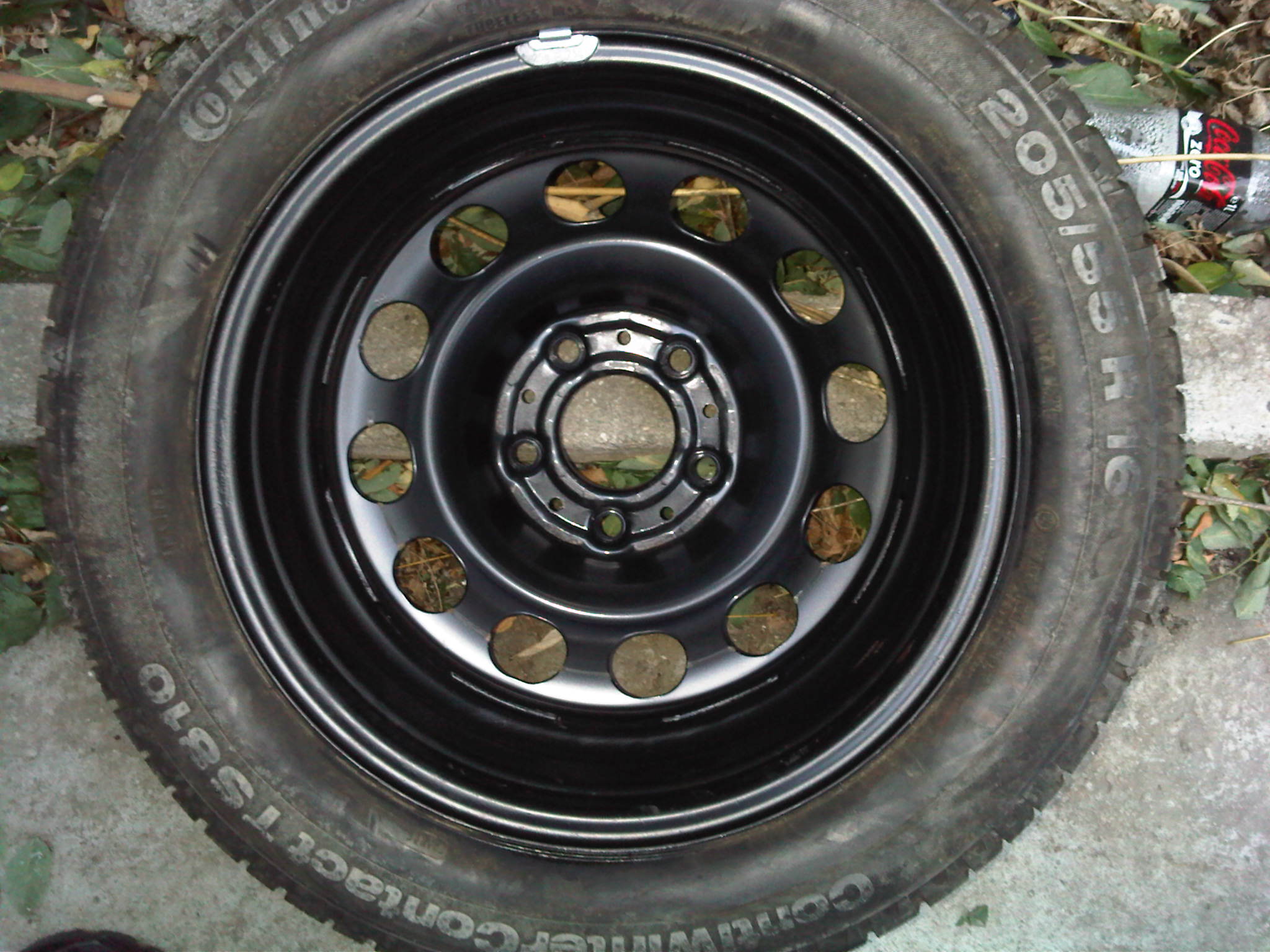

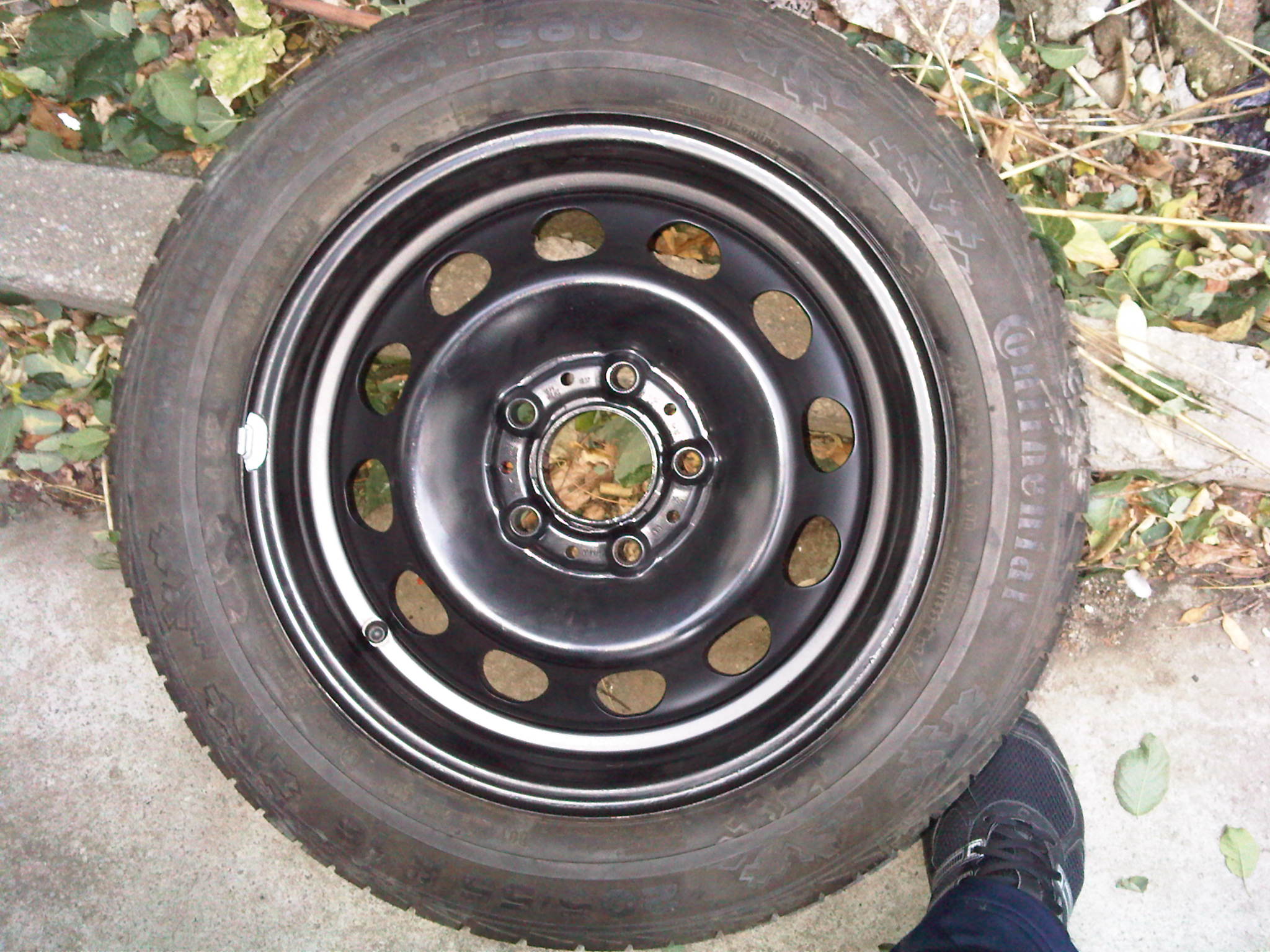

Pentru R16 se folosesc jante putin mai late si cu IS mai mare , tocmai pentru a nu atinge etrierele. Marimea pe care o cauti este 7Jx16EH2 IS42 sau IS47. Eu am varianta cu IS 47 pe un 320D touring FL din 2002. Succes la cautari, eu am gasit jante BMW la multe vulcanizari prin Cluj, am ales cele mai ieftine si mai drepte. Le-am sablat si revopsit cu negru mat si sunt ca si noi. Am dat 50 ron / bucata.
