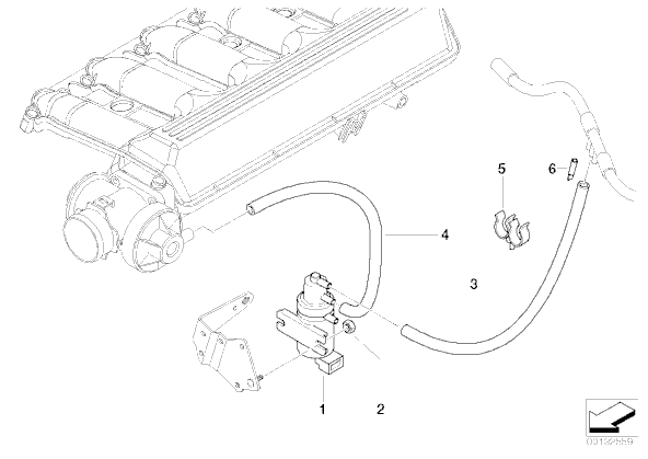

la egr ai ai un regulator de vacum..incearca sa scoti furtunul din EGR sa vezi daca face vacum cand accelerezi!!
in EGR intra un furtunas de vacum..urmareste furtunul si vezi ca te va duce la un regulator..verifica daca iti face vaccum suficient in EGR ..de aici sunt unele pierderi de putere si interzieri de acceleratie! filtrul epurator nu il schimba daca nu iti scoate fum in mers..cand e unfundat acel filtru masina scoate fum!

am desfacut azi mai cu atentie si stupoare e 'sudat' egr meu pe inkis si nu mam mai obosit sa il deblokez . maduc maine sa comand unul nou . cred ca daca il deblocam in scurt timp POSIBIL sa se blokeze iar si nu mai vreau sa am batai de cap cu aceeasi problema asa ca va tin la curent dupa ce il skimb pe cel vechi si eventual am sa schimb si kestiile alea care trag aer scuzati-mi lapsusul . pe ambele plus furtunele vacumatice TOATE noi si SPER SA SE REZOLVE CU PUTEREA. ca doar e o herghelie. va tin la curent
ti-am zis din start ca e problema de EGR ..schimba-l sau curata ca se poate si schimba electrovalva EGR+ furtunasele de vacum daca sunt subrede!
