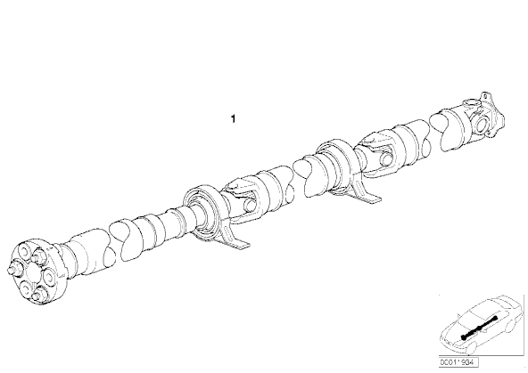

cand dau cu spatele nu se aude deloc,doar la rulare,cand trec de 20-30km/h.trebuie data toata evacuarea jos?nu pot da doar scuturile jos pentru verificari si doar apoi si evacuarea pentru inlocuirea pieselor?cum verific starea pieselor?va cer ajutorul deoarece la mine in oras,nu gasesc,asta cu siguranta un mecanic competent pentru a efectua aceasta reparatie.o sa atasez si o poza cu cardanul.multumesc

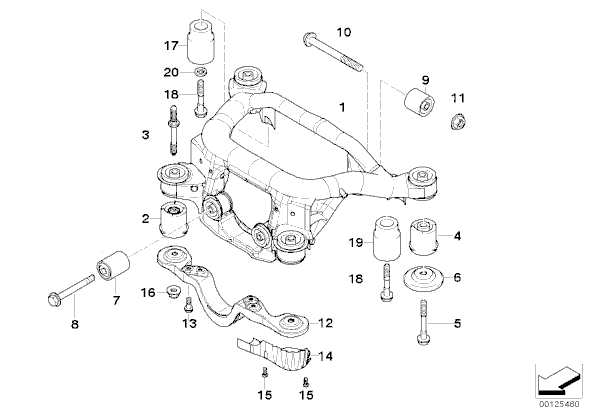

iar bucsa este piesa 19 sau 17

astazi m-am uitat la masina.flansa de la cardan este in regula,nu am vazut sa fie rupta sau crapata.apoi am tras cu mana de cardan,nu am observat sa aiba vre-un joc suspect.singura varianta,cred,este sa merg la un service unde au elevator,sa vad exact de unde vine zgomotul respectiv.doar atat am reusit sa verific,bucsele de la diferential nu stiu unde sunt pozitionate si se facea seara.
