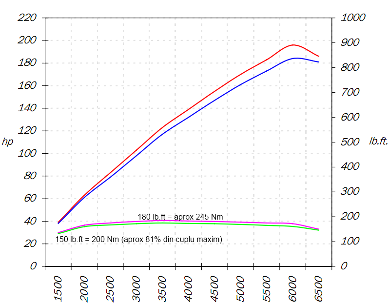

Mai atasez un graf de putere si cuplu pt e46 325i. Grafic din care se poate vedea mai frumos, in lb.ft (pounds force foot) ca e mai degraba o dreapta de cuplu si nu o curba. Ceea ce este extraordinar. In realitate masina trage egal de la orice turatie, merge ca trenul pe sine, nu smuceste, nu gâfâie, urca pantele cu 50 km/h in treapta 4-a.
Cat despre viteza cu care schimbi treptele, da, o data vei fi mai rapid, dar poti fi la fel de rapid de 500 de ori ? DSG-ul e o cutie rapida, dar nu e cea mai confortabila cutie si nici nu schimba asa repede cand are de retrogradat 2 trepte pentru ca ambreiajul de care are nevoie e deja cuplat, asa ca va cupla prima data pe cel liber in treapta imediat urmatoare si apoi isi va misca si ambreiajul care initial era cuplat pe treapta ceruta. Deci nasol. In plus, transmisia prin lichid e ca mierea in exploatare deoarece nu se intalneste fier pe fier.
Iar celor care au considerat util topicul le multumesc pentru aprecieri !
