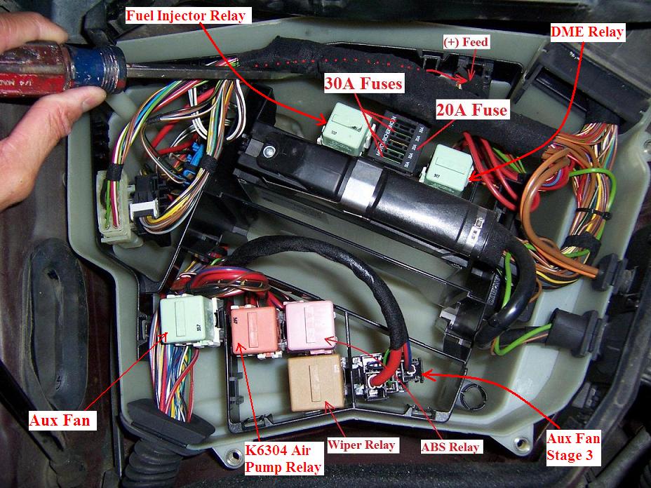

Verifica motorasul, maneta nu prea are legatura din mom ce -i dai cursa. Daca este ok, releul de la stergatore se afla sub filtrul de polen din dreapta, langa ECU . Verifica-l si pe asta, sau daca ai un prieten sa faceti un schimb

releul l-am schimbat si tot asa face. acum sa schimb motorasul. inca ceva stii cumva cum pot sa ajung la motorasul de la vasul cu lichid de la stergatoare ca nici alea nu imi merg.mentionez ca mai am un vas de lichid mai mic langa mufa de la diagnoza. multumesc mult.
