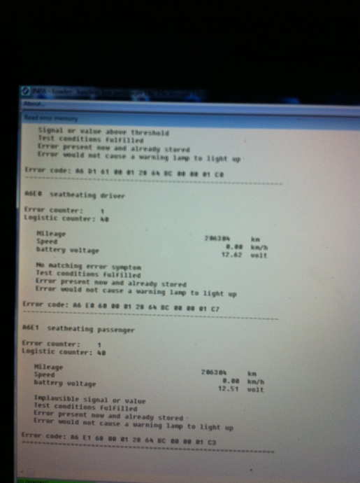

banuiesc ca nu vrei o traducere lingvistica, ci una tehnica...
poate colegul @zeronoo (sau altii care fac codding/programming) sa priceapa ce inseamna acea insiruire de cifre...
desi eu nu vad acolo decat un cod de eroare corespunzator defectiunii deja constatate: lipsa semnal pt incalzire scaune sofer/pasager :scratchchin:

Pai eu unu nu pot sa imi dau seama ce erori ai ca este neclara imaginea!
iti pun codul de eroare
A6CF sensor AUC
error code: A6 CF 61 00 01 28 64 BC 00 00 01 C0
A6D1 auxiliary waterpump
error code: A6 D1 61 00 01 28 64 BC 00 00 01 C0
A6E0 seatheating driver
error code: A6 E0 60 00 01 28 64 BC 00 00 01 C7
A6E1 seatheating passenger
error code: A6 E1 68 00 01 28 64 BC 00 00 01 C3
Astea sunt singurele erori care le am
si cum zice @XXL sunt coduri de erori deja constatate dar ce ar putea sa le puna in defectiune ???
