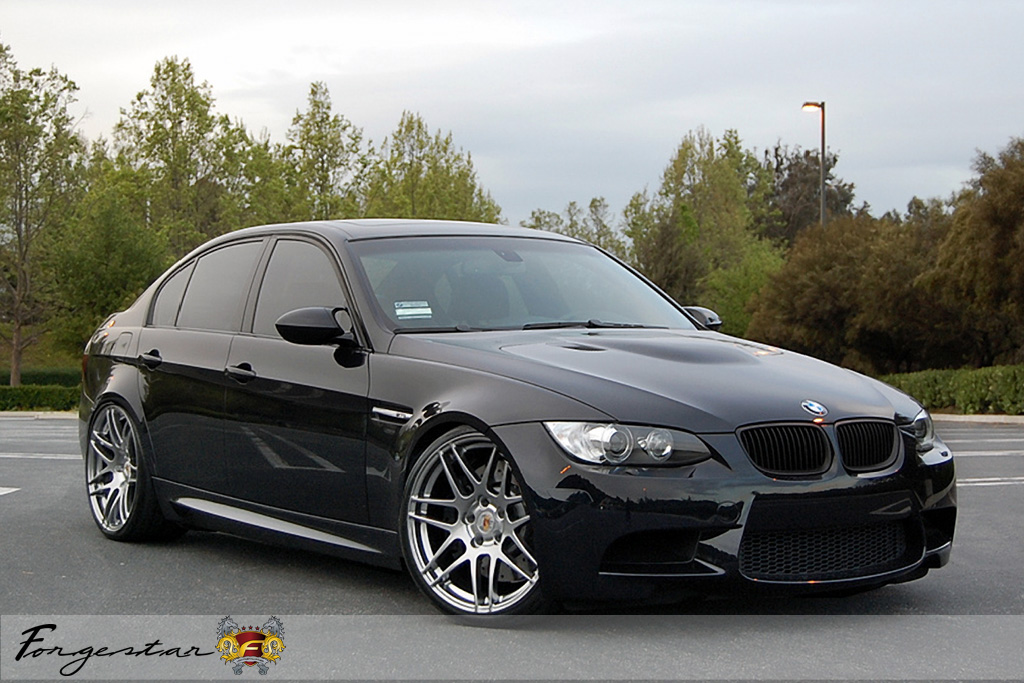

jantele style 135m se dau la schimb cu ceva pe 19.Am gasit la cineva niste jante de m6 pe 19 dar au ET15 pe fata si J8,5 iar pe spate ET20 si 9,5J...Se pot monta jantele astea pe e90?
Fata minim et 27 -max 38-40
Spate maxim et 47 min 30
