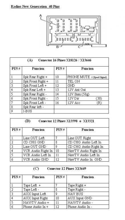

Are cineva idee unde pot gasi si eu schema de la aparatul din fata al lui MK IV, cel cu monitorul de 7”, trebuie sa conectez Bluetooth - ul, pentru led si butonul care este inscriptionat tel.

daca vrei sa pui un kit parrot, trebuie sa-l intercalezi pe modulul radio, nu ai treaba cu mk4, din cate stiu exista seturi de cabluri p&p pentru parrot, ai bm24 sau bm54?
chiar m-ai bagat in ceata, am un bmw 316i, cu navigatie mare, si este fabricat in 2003....multumesc frumos pentru raspuns, daca vrei sa-mi complectezi problema cu cablurile ti-as fi recunoscator!
El cred ca vrea diagrama de la ecranul 16:9.

edit: Stai ca n-am citit bine: diagrama cautata este intr-adevar pentru BM24/54... depinde ce are el.
http://wds.spaghetticoder.org/en/e46/Component_and_signal_information/Components/N_Amplifiers,_controllers,_control_units/N9_Radio_control_unit/

Ai dreptate.
Eu am un Parrot cu cabluri plug&play , conectat la BM54 in portbagaj. Displayul si microfonul le-am adus in fata.
Cablu exista, trebuie cautat dupa modelul masinii si in functie de dotarile audio.(bm24, bm54 etc)
