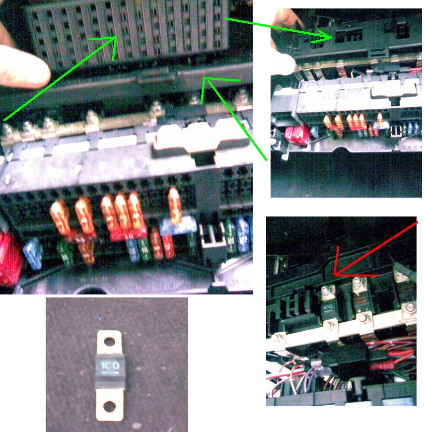

am si eu o mare problema si poate ma puteti ajuta:
bmw e46 2001 diesel 100kw cu releul de bujii situat sus in stanga la motor
problema este ca nu ajunge tensiune pe firul rosu gros care se prinde cu papuc si piulita pe releu
am cautat o siguranta de 100a sub compartimentul de manusi din dreapta din habitaclu dar ...nu este acolo!!!
mentionez ca nu apare tensiune pe borna cu papuc de pe releu nici cu nici fara contact pus
unde duce firul rosu sau ce pot sa verific?
