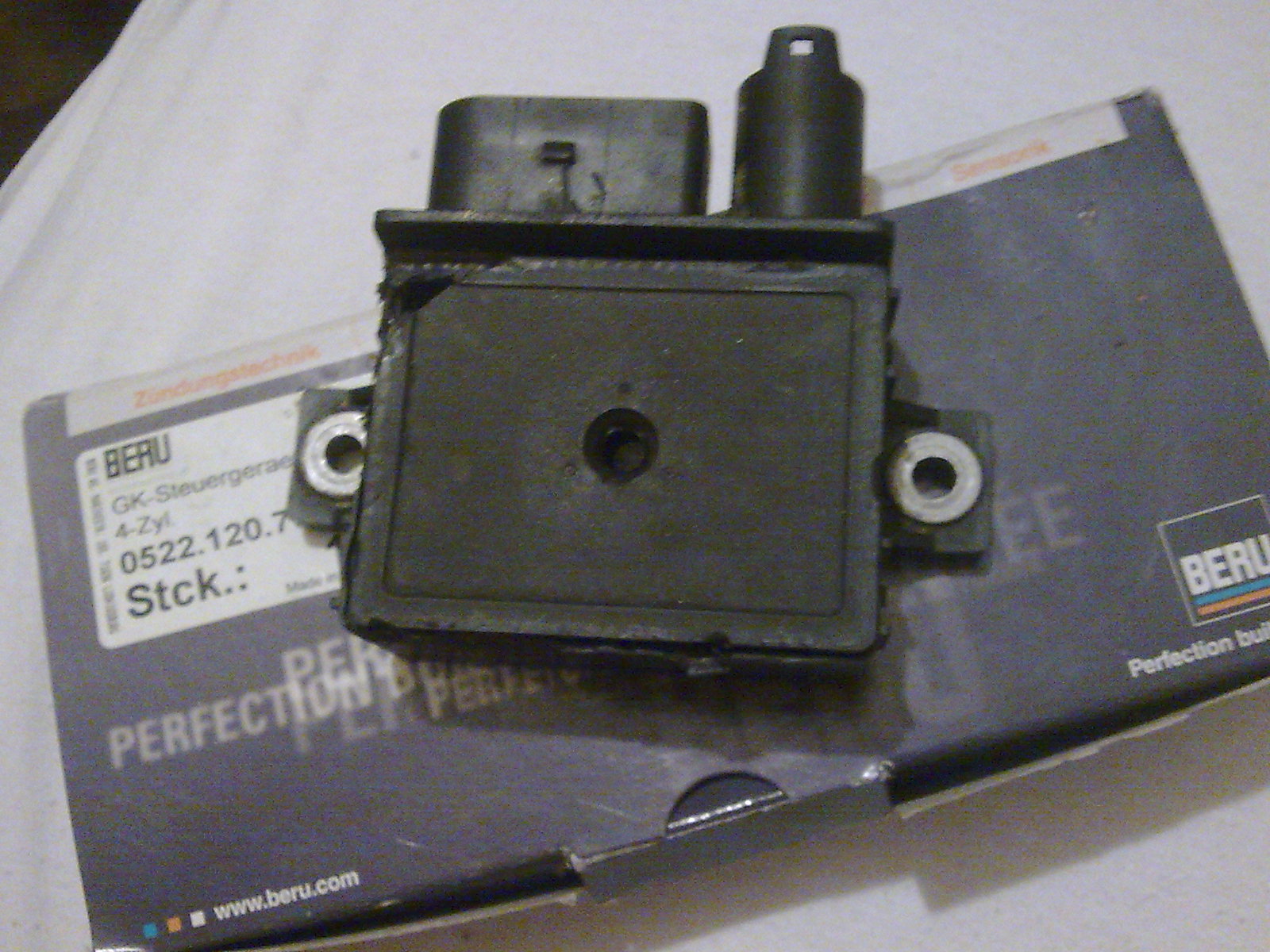

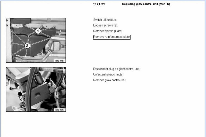

Am luat BERU cu 240 de lei se schimba destul de usor, la FL nu ai accces la el decat pe sub masina, trebuie dat jos scutul de metal, cel mare trapezoidal, piesa unu de aici My link .
La NFL e si mai usor nu ai nevoie de elevator ai acces la el pe deasupra deschizi capota si aia e.

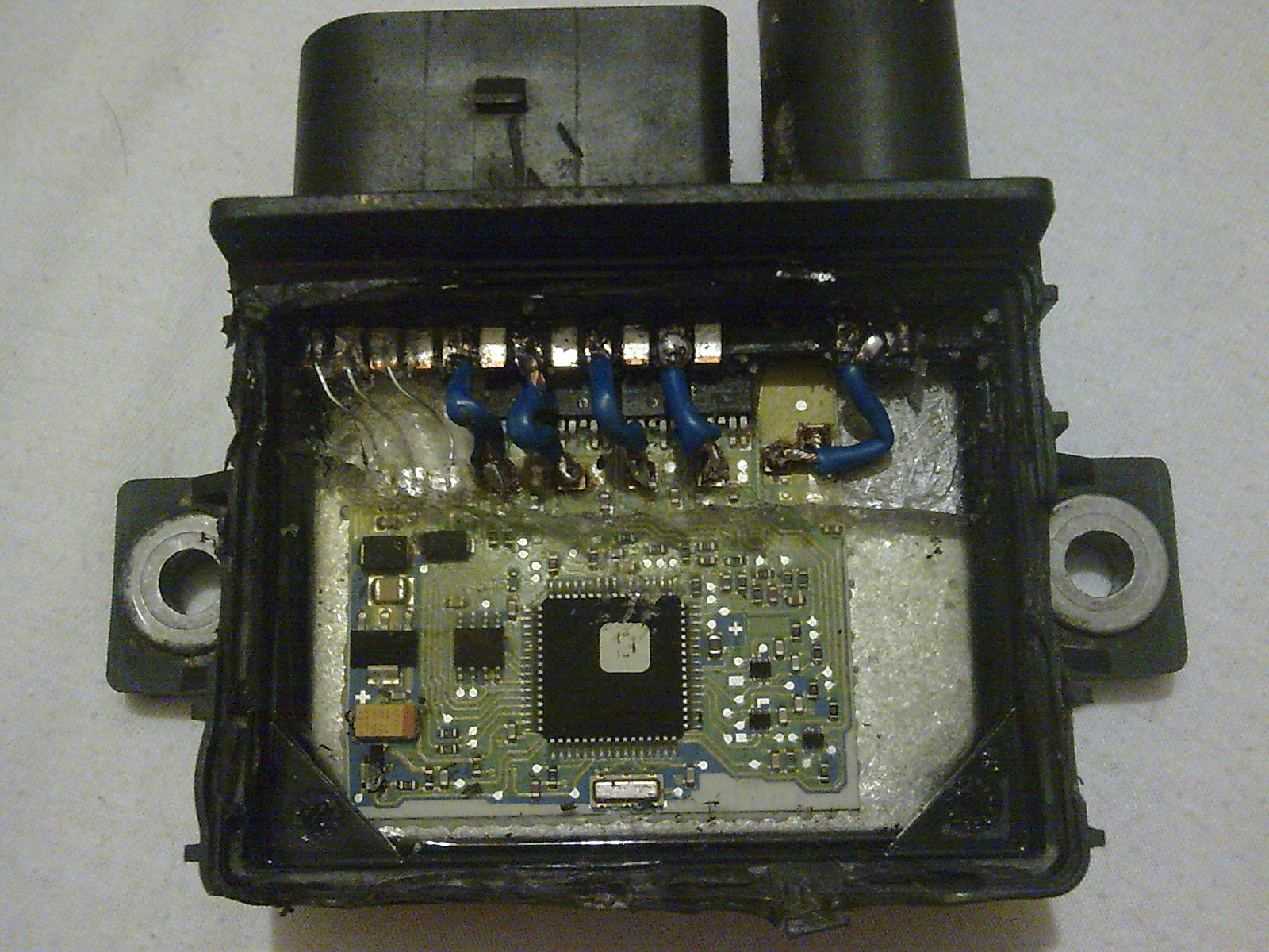

3. Conductorii dezlipiti sunt cei care fac legatura de la placa imprimata la mufa. Notati pozitia firelor ce urmeaza a fi inlocuite. Toate componentele se afla sub un strat de gel lipicios elastic cu rol protector. Eu am indepartat gelul (doar pe portiunea unde vroiam sa lipesc) folosindu-ma de un cutter, o periuta de dinti si foarte multa grija. Am incercat si cu 4 tipuri diferite de solventi dar n-am avut succes. In poza se pot observa conductorii noi inlocuiti. Recomand un letcon puternic. http://img851.imageshack.us/img851/8151/image0448.th.jpg
Foarte bun tutorialul. Mi-am reparat si eu "releul".
Mai trebuie notata o informatie importanta. Am gasit-o pe celalalt forum: Conectorii de pe placa si de pe mufa sunt imbracati in aluminiu si nu se lipeste de nici un fel fludorul pe ei. Am incercat si cu letcon puternic si cu decapant profesional. Incingand prea tare am reusit sa dezilipesc cateva contacte de pe placa.
Solutia e urmatoarea: se ia o freza cu un biax mic si se pilesc conectorii de la mufa si de pe placa pana se indeparteaza stratul de aluminiu. Sub stratul de aluminiu se afla cupru, metal pe care fludorul se lipeste foarte bine.
