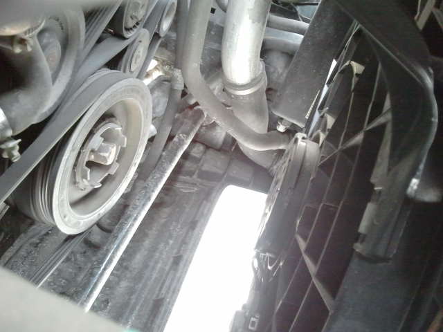

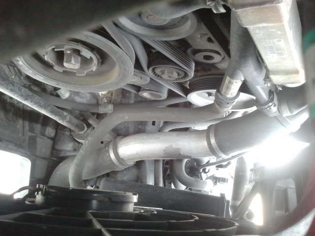

Am si eu o problema legata de fulia vibrochen, am incercat sa o pornesc azi diminieata insistent la -20 de grade...am tot insistat, ajutat si de un baiat care imi dadea curent de la masina lui, iar pana la urma a pornit insa am constatat ca toata transmisia nu se misca deloc, plus un scartait la fulie. Urgent am oprit motorul si dupa aceea am vazut ca fulia e deplasata bine de pe axul central plus ca era in jur praf metalic.... Am atasat si niste poze...intrebarile mele sunt:
Oare e posibil sa fi afectat si alte parti ale motorului?
Care e rolul fuliei?
Ce anume o invarte?

Fulia este antrenata de arborele cotit (adica de motor), iar rolul fuliei este sa antreneze cureaua de accesorii, care la randul ei angreneaza toti consumatorii (alternator, pompa apa, pompa servo, compresor ac).
Teoretic ar trebui sa schimbi doar fulia, dar sa vezi si prinderea daca nu a fost afectata (stiu ca se prinde cu 2suruburi si are si canal de pana, dar nu sunt 100% sigur).

mama frate...cred k ti-a inghetat apa in motor...ai verificat antigelul inainte sa vina iarna asta distrusa?? vezi poate ii doar desfiletat surubul de pe fulie......
Multumesc mult...asta poate fi cred ca si explicatia pt faptul ca volanul nu se invartea cand a pornit motorul...
Nu am verificat, am incercat sa o pornesc insistent, greseala mea...si cred ca i mai rau decat sa fie desfiletat surubul pt ca e praf metalic imprejur...
fulia este prinsa intr-un singur surub lung al dracu (~25cm) si are si pana care nu o lasa sa se invarta aiurea.
daca ai avut doar apa in masina, sau un antigel mult prea diluat, e foarte posibil sa fi inghetat in blocul motor ... in cazul asta ... ai cam imbulinat-o :(
