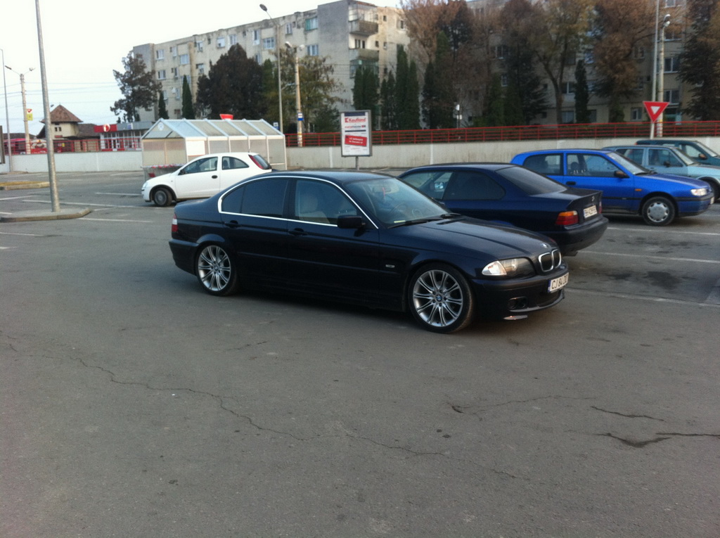

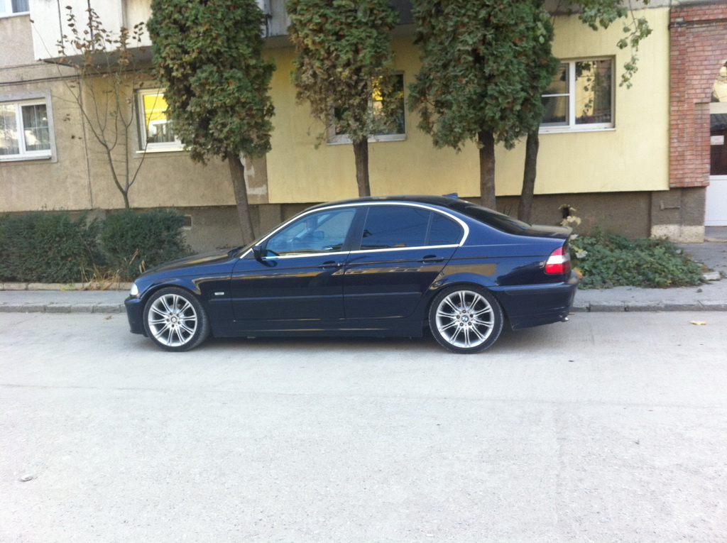

Eu am avut pe e46 cu arcuri sport (abia dacĂŁ intra un deget ĂŽntre roatĂŁ și aripĂŁ) jante cu ET38, J8, cu anvelope de 225/45/18 toate patru și nu atingeau deloc și nici nu erau intrate ĂŽn interior. Se potriveau perfect.
Uite niște poze cu fosta mea mașinĂŁ (sunt din anunțul de revânzare al noului sĂŁu proprietar). Nu sunt fĂŁcute chiar bine, dar poți sĂŁ-ți faci o idee.
