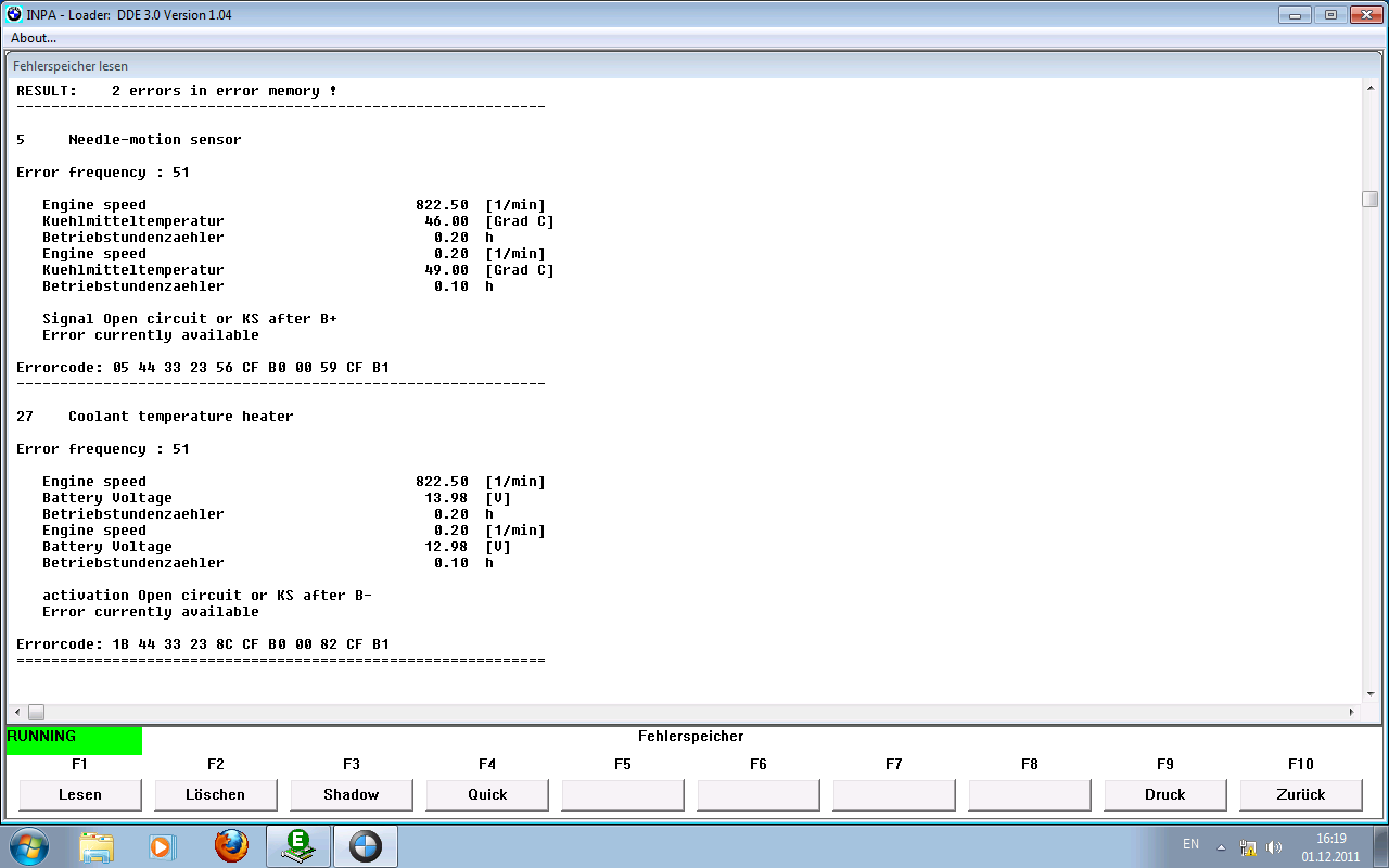

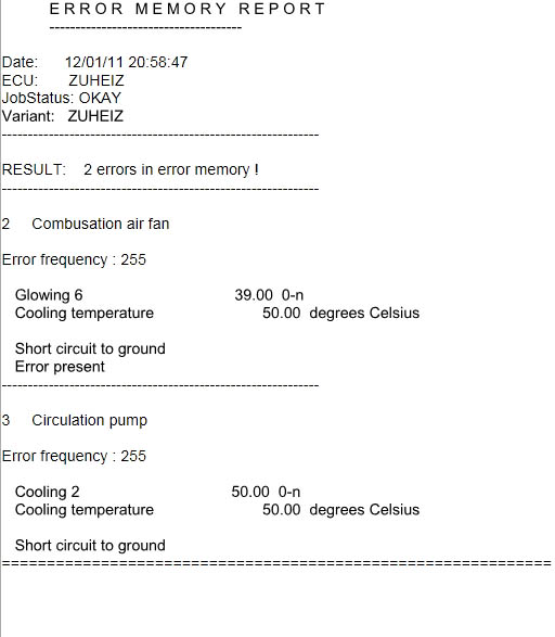

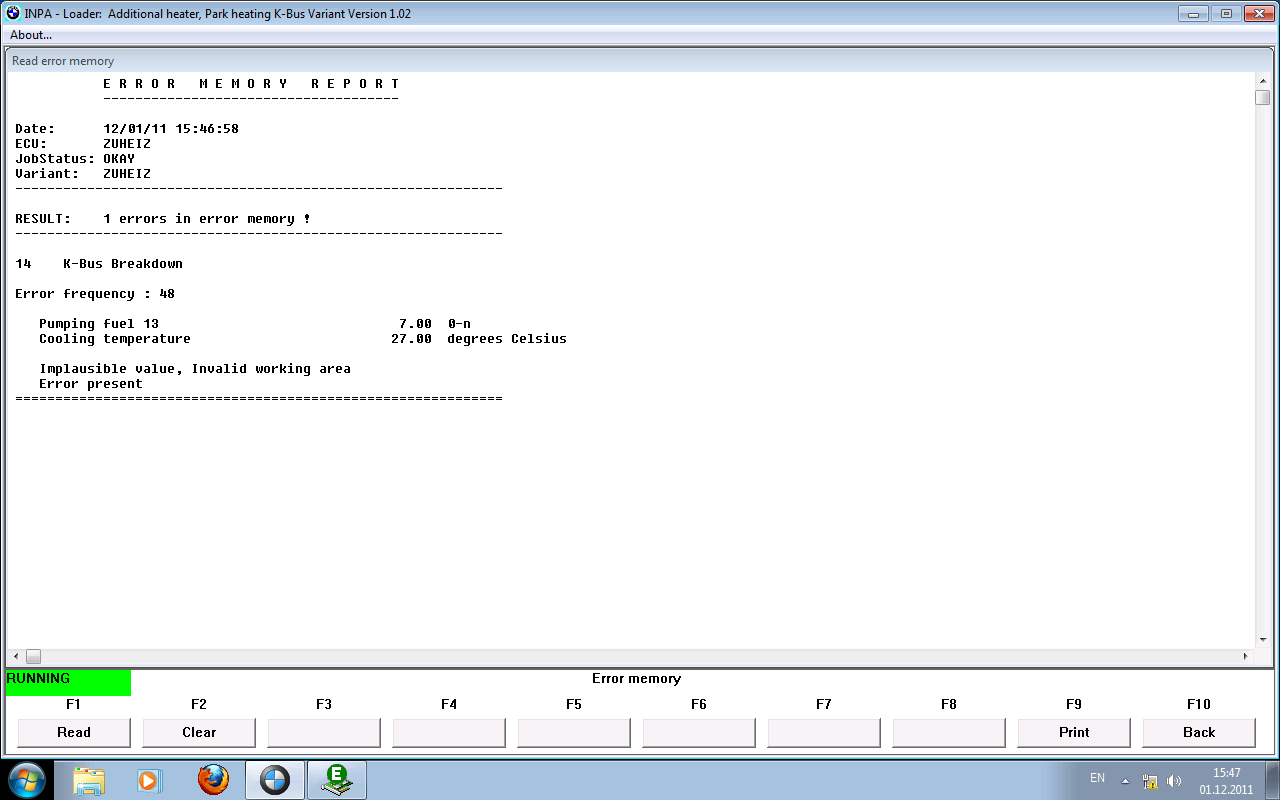

Am si eu o problema cu webasto la un e46 320d din 98. Daca pornesc motorul porneste doar admisia lui de aer si pompa de apa. Se aude. Secventa urmatoare ar fi incalzirea puternica a bujiei dupa care pornirea pompei de combustibil pentru a functiona corect. Daca ii dau comanda din INPA, functioneaza totul frumos . Sau cel putin asa mi se pare. Scoate muuuult fum. Am atasat erorile care apar pe modulele aditional diesel heater si pe engine. Vreo idee?
Chiar daca eroarea la pompa de apa a Webasto spune open sau short circuit, pompa este terminata, nu mai functioneaza si trebuie inlocuita. Datorita acestui fapt, Webasto are tendinta sa porneasca apoi se opreste cu eroare pe K-Bus.Schimbati pompa si totul va fi ok.
Andrei - la tine e ceva problema cu arderea-aprinderea. Din cauza ca nu se desfasoara optim, probabil ca fotocelula opreste webasto.
In a doua poza mai ai eroare si la injectorul 4 al motorului, cel cu senzor.
Am pus alt webasto de pe un rover 75. E identic doar ca nu mi-l recunoaste, nu pot intra cu INPA pe el, deci nu functioneaza :)) Pot cumva sa-l codez cu INPA sau eventual cu DIS? Daca ma apuc sa il desfac pe al meu oare am sanse sa-l fac? Sa curat fotocelula aia sau ceva? Eroarea cu k-bus breakdown se sterge, si apare dupa ce ii dau activate din inpa. Cea de pe ecu (activation open circuit or ks after b-) nu se sterge.
