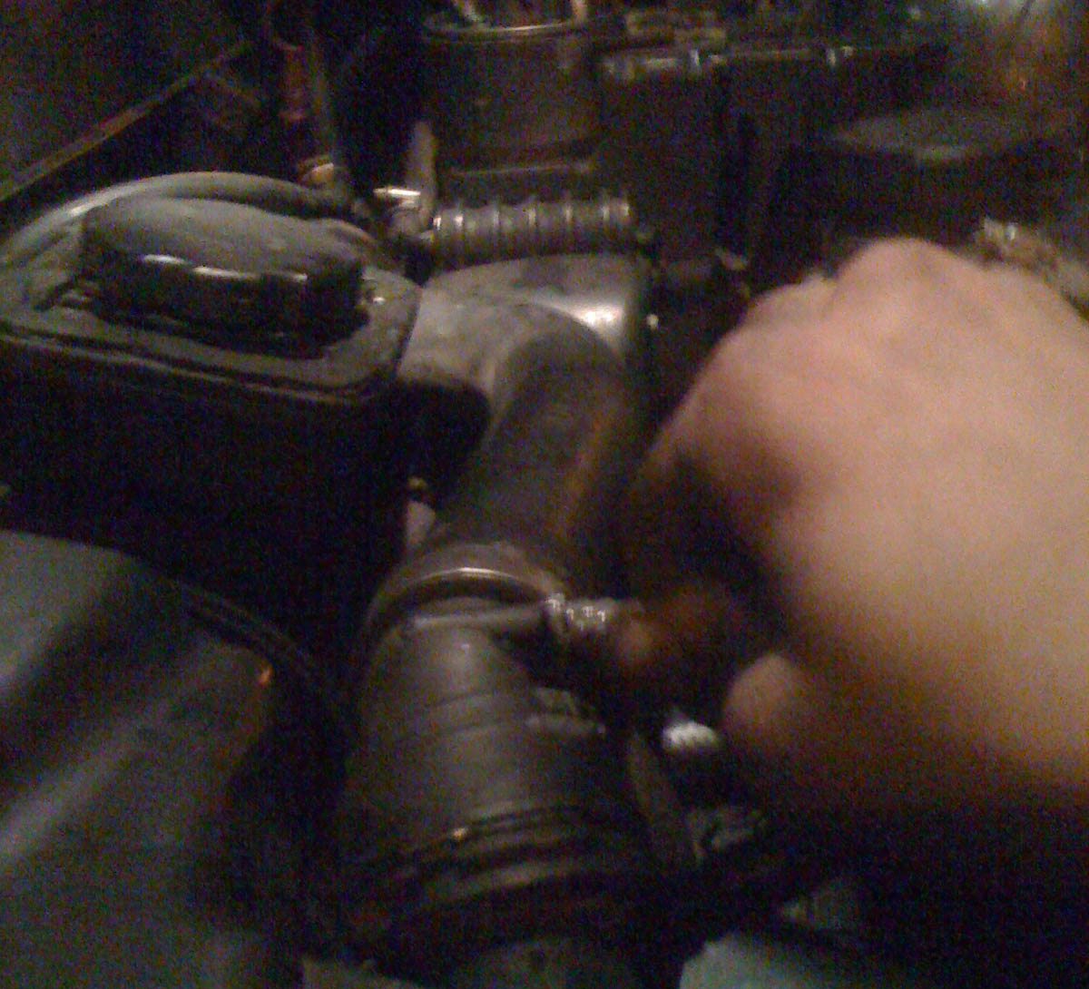

update: schimbat tampoane motor ... bucurie mare pana constat ca la service mi-au rupt un "stutz" la traseul de retur al sistemului de racire (s-au sprijinit in el), rezultat pierdut antigel. Stutzul l-am rezolvat (facut altul la strung cu filet exterior + filet interior la mufa de la radiator) = OEM (chiar mai bun decat originalul). Ce este ciudat, dupa ce am rezolvat pierderile si am completat cu apa "observ" ca aerisitorul din dreptul egr-ului (undeva mai jos) era umed, ma gandesc ca poate am aer pe instalatie si il desfiletez, astept sa curga constant apa (neavand pe moment antigel), completez cu apa si la infiletare constat ca aerisitorul este copt si rupt de la jumate din filet <_< (rezolvat temporar pana imi sosesc piesele pe original) . Acum m-am gandit sa mai schimb si alte anexe la traseul de racire (coapte).
