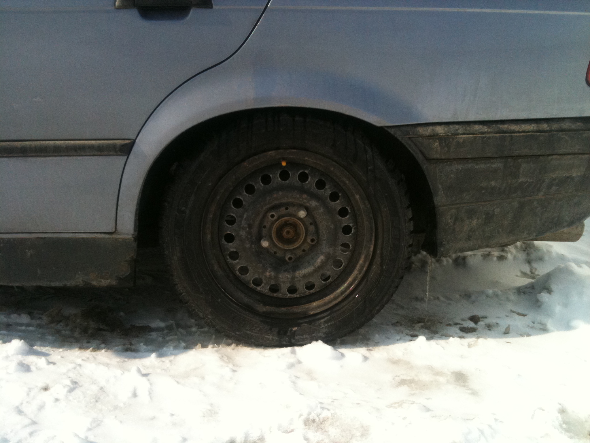

va salut.aceasta problema o am si eu numai ca la mine este pe spate.....masina este cea din semnatura.I-am schimbat arcurile pe spate cu unele stock pt ca aveam unul rupt;masina era lasata de spate dinainte si prin schimbarea arcurilor ma gandeam ca se mai ridica,dar.... din pacate nu a fost asa,masina sta la fel.ce as putea sa ii fac sa o mai ridic de "fund" :poke:
