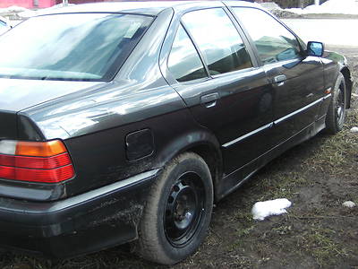

tampoanele erau ok din cate am vazut,nu erau rupte;sa fi fost tasate?.cred ca oem sunt pe masina....si mie mi-ar cam trebui 5-6 cm ca sa ajunga la un nivel normal....ating cu ea acum zapada de pe mijloc la greu...:(
si a mea sta la fel...dar am crezut ca asa trebuie sa fie... :mellow:
f multi au taiat din arcuri sa le mai coboare.....dar sincer ...la drumurile noastre si mai ales daca mergi si zilnic cu masina.....iti blestemi zilele...asta daca te doare de masina
amortizoarele sunt ok ,dar masina este f rigida pe spate;arcurile le-am schimbat in toamna cu unele stoc(cel putin asa mi-a spus tipul de la care le-am luat;sunt negre si nu pareau prea obosite...aveau vopseaua originala intacta).daca e incarcata lanseaza ok lucreaza bine si amortizoarele si arcurile, dar daca e goala(si in general cam asa merg)e foarte rigida pe spate,abia se clinteste.....sunt si arcuri sport negre?
in nici un caz la mne nu e asa...asta parca e "capra" comparativ cu a mea :)

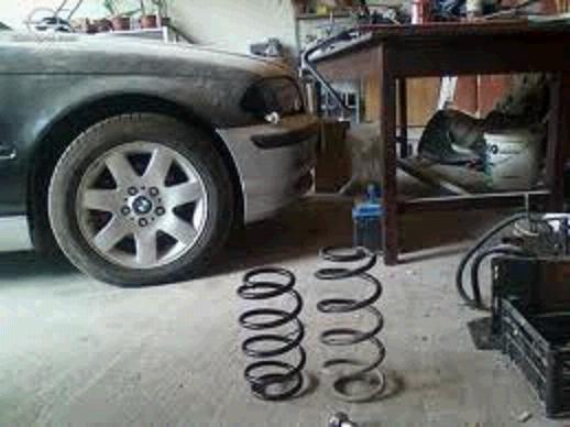

cum a zis colegul mai sus, garda la sol e data de arcuri. arcurile sport/normale nu se diferentiaza prin culori, ci prin lungime/duritate.
diametrul unei roti (janta + talon cauciuc x 2) nu difera de la o janta de 15 la una de 18, in functie si de ce cauciucuri au.
joaca-te in link cu niste dimensiuni sa vezi.
http://rimsntires.com/specs.jsp
exemplu diferenta arcuri sport/normale
