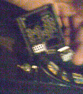

Salut Manole, maine sigur te contactez :flowers:, la mine aux-in-ul are 10 pini, nu 12 si la mine modul este 609, am gasit cum se leaga dar azinoapte iar m-a prins 1 noaptea pe la masina si nu i-am dat de cap de unde incepe numaratoarea <_<
Am atasat o poza cu mufa care intra (i-am inegrit pinii) ... poate ma ilumineaza cineva - stiu calitatea pozei este "obraznica" dar la ora aia din noapte eram rupt de oboseala si nici lumina nu aveam -
LE: de retinut ca in poza este mufa, in realitate pe modul sunt in oglinda :)
Edited by neo2004
  On 11/25/2011 at 9:48 AM, neo2004 said:
Salut Manole, maine sigur te contactez :flowers:, la mine aux-in-ul are 10 pini, nu 12 si la mine modul este 609, am gasit cum se leaga dar azinoapte iar m-a prins 1 noaptea pe la masina si nu i-am dat de cap de unde incepe numaratoarea dry.gif

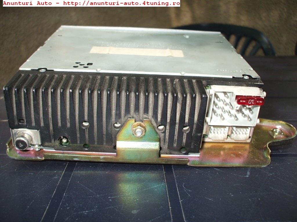

Salut! Acum am vazut anul fabricatiei, ai modul de sunet BM24 fara AUX-IN :console:
Variante ar fi 1-pastrarea modulului actual (BM24)-(mai fiabil decat BM54) si montarea unei magazii Grom
http://www.bmwclub.ro/forums/topic/100044-vand-grom-audio-magazie-mp3-digitala/page__hl__magazie+grom
2-montarea unui modul de sunet BM54 cu AUX-IN

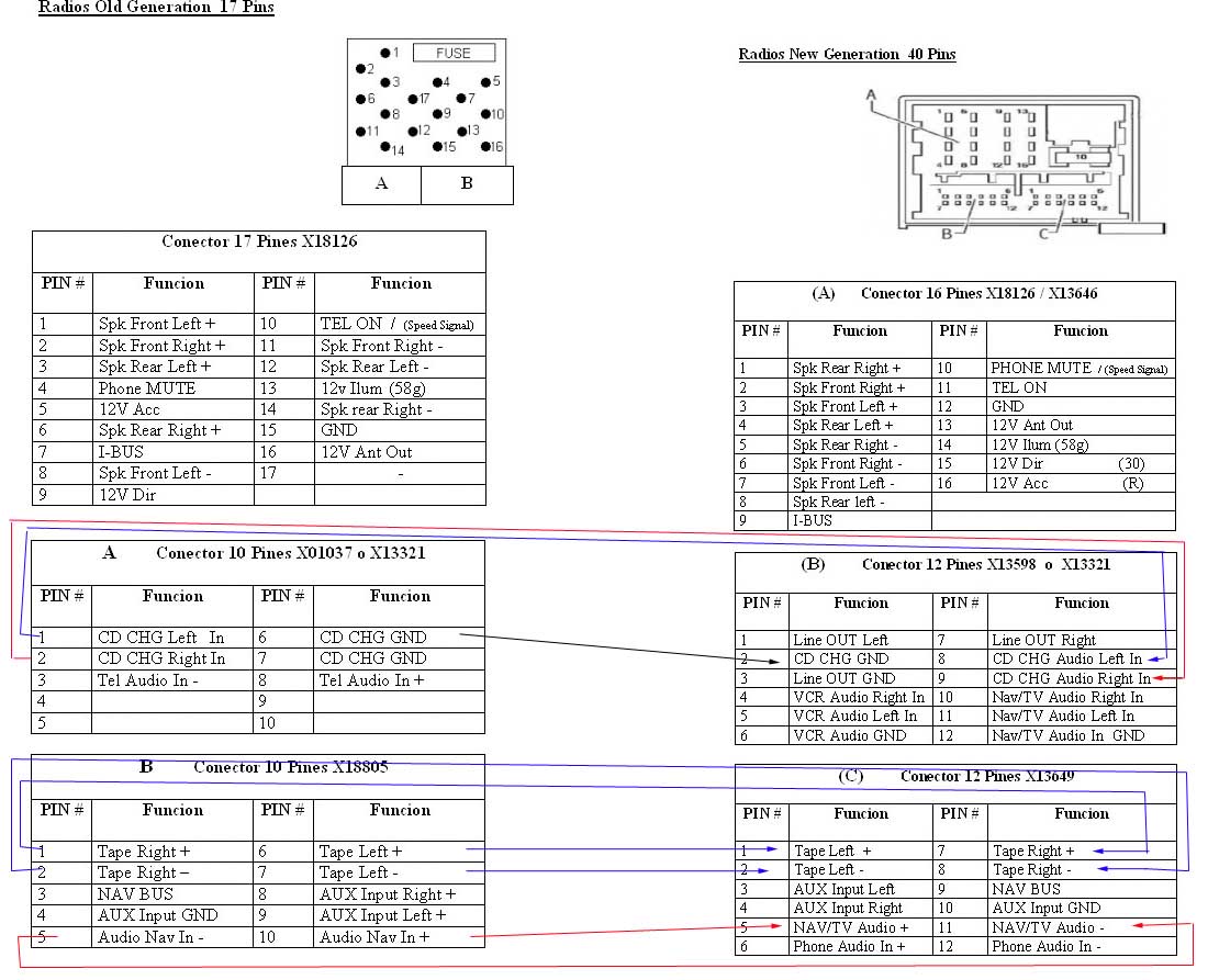

Eu am gasit pe net schema si zice ca E39 cu 602/609 merge (609 adica navi banuiesc - ce am eu), si am vazut pe unele site-uri ca le-a mers direct pe pinii din spatele modului audio. Pinii sunt toti la locul lor dar nu gasesc nici o combinatie sa mearga aux-ul. Am atasat o poza cu un modul asemanator mie.
Am mai gasit 3 variante:
1. (cel mai putin probabil) Sa legi fire pe placa modului
2. sa montezi firele pe imputul magaziei de cd-uri si la fel sa il "pacalesti" sa cante.
3.sa montezi firele pe inputul cassetofonului si sa pacalesti casetofonul ca ai o caseta in el.
In cazul meu 1 : imi este frica sa nu ard modulul audio ; 2. nu imi functioneaza magazia de cd-uri, este burdusita cu cd-uri si pe ecran imi afiseaza ca nu gaseste nici unul. Deci cred ca raman la varianta 3.

Toate modulele BM24 pe care le-am intalnit aveau ambele mufe in spate (ma refer la cele dreptunghiulare) cu toti pinii! Problema este ca toate nu aveau AUX-IN- ma refer hardware! Am si un modul mai special "BM54-BACK" -este un modul BM54 cu mufa pentru masina ta! O sa-l verific sa vad daca are AUX-IN! Sunt si unele module BM54care nu au AUX-IN (fabricate pana-n 2003)- ca si la BM24 pe placa este circuitul, doar ca lipseste integratul!
