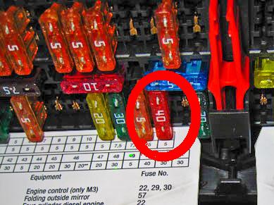

Pot fi doua cauze: 1-acumulatorul si 2-un consumator care iti ramane activ peste noapte.
Poti verifica acest consumator cu un ampermetru. Astfel: inseriezi ampermetrul la borna (-) a bateriei cu torpedoul
deschis si cu cheile scoase din contact.Lasi masina in aceasta stare aproximativ 15-20 minute, pana in momentul in care becul de la torpedou se stinge. Consumul pe ampermetru trebuie sa fie foarte mic ( aproximativ 10-15 mA).
Daca scade consumul, probabilitatea este foarte mare sa fie acumulatorul.
Daca nu scade consumul poti incerca sa scoti diverse sigurante din panou ( torpedoul fiind deschis) pana gasesti siguranta "vinovata".
