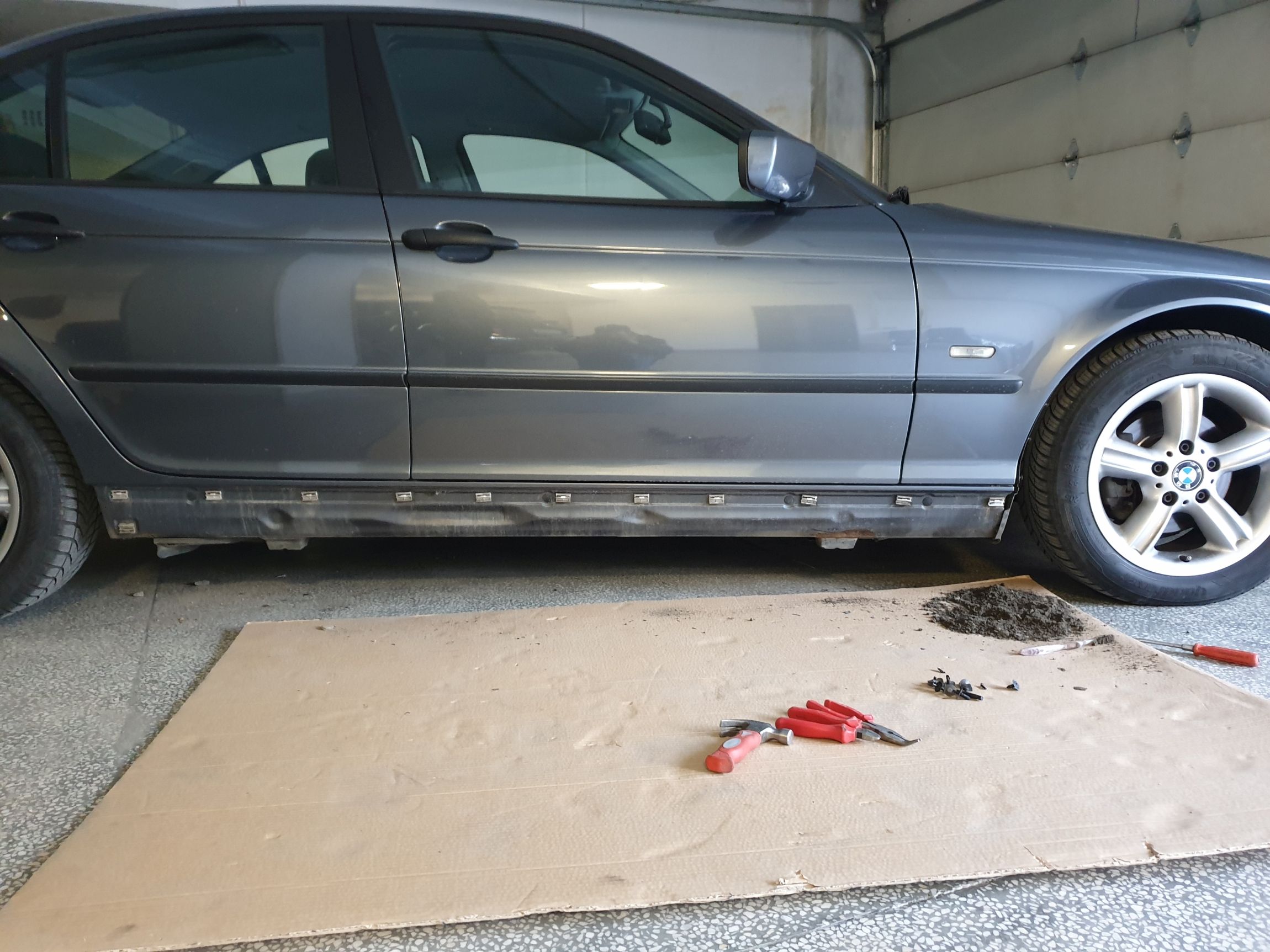

Revin cu un mic update despre cavitati. Masina o sa faca 20 de ani de la fabricatie anul acesta si 10 de cand o am eu, asa ca merita putina atentie. Am desfacut protectiile la praguri si am descoperit ceva rugina pe acolo. Cel mai probabil masina a fost lovita in zona suportului de cric dreapta fata. Am scos si pamantul de flori de la pasajele rotilor din fata care cine stie de cand era acolo. Si am gasit rugina si sub 3 cleme de fixare ale pragului de pe partea soferului.
Am curatat cu smirghel de diferite granularitati si cu perii de sarma(clasice dar si rotative), am degresat cu diluant universal si apoi am lasat zonele afectate acoperite cu DeoxGel(produs de bilthamber) timp de 24 de ore. Ulterior am clatit cu apa din abundenta, am degresat din nou si am aplicat niste straturi de zinc(am folosit un spray de la LM cu 99% zinc). Initial ma gandisem sa aplic si un strat de teroson peste si apoi ceara de cavitati dar am decis sa las asa pentru a verifica mai usor peste 6 luni/1 an care mai este situatia acolo. M-am gandit ca daca fac un strat foarte gros de diverse substante nu o sa-mi dau seama cum mai lucreaza rugina in zona respectiva. Am atasat 2 poze nu foarte relevante dar sugestive zic eu :rolleyes: .
