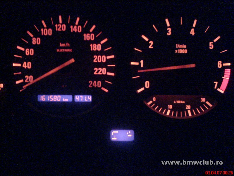

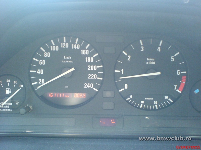

Mi-am luat un OBC 4 pt masina mea un E 34 525iA din 1989. Nu a fost nevoie sa ii dau + pe pinul 17 , a pornit din prima dar cu PPPP. Din cele citite pe forum reiesea ca este nevoie de coding plug , dar nu a fost asa si pt asta ii multumesc lui Cte. Cum l-am facut sa functioneze? simplu .l-am montat si cu toate ca indica PPPP am plecat cu masina intr-o scurta plimbare.dupa aproximativ 3 km OBC a pornit indicind temperatura de - 37 C. am reglat ora si data si totul este ok. Deci inainte sa ii puneti coding plug montati l si dati o tura cu masina poate aveti norocul meu.

Concluzia este..las-o bai ca merge asa :blink: si ca trebuie sa lasati sa se obisnuiasca obc-ul cu masina...invata din mers :)
Concluzia este..las-o bai ca merge asa :) si ca trebuie sa lasati sa se obisnuiasca obc-ul cu masina...invata din mers :)
187305[/snapback]
Negativ :blink: orice obc daca il iei de pe o masina si il pui pe alta o sa-ti zica pppp , dar daca mergi cu masina un pic isi revine ( asta nu se intampla si la 518 si 520 )

Am facut o descoperire :) Eu daca am instr clusteru scos obc-ul imi arata PPPP deci , obc-ul foloseste coding-plug ul din cluster :)
Pt 518 si 520 nu exista obc fara coding plug in el , deoarece aceste modele nu au avut cluster cu check control deci fara acel coding plug cu care sa poata functioneze obc-ul :blink:
Concluzie : Pe modelele incepand cu 525 se poate pune orice fel de obc 4
