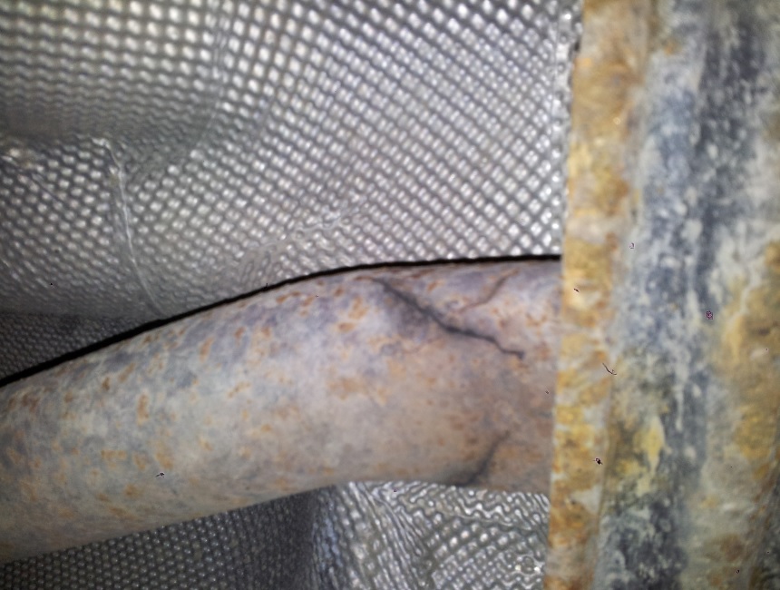

Se da una bucata 320d E46 NFL: se ia una bucata problema - teava de esapament cu fisuri dupa toba intermediara, se aude ca si cum ar avea pietricele in ea daca o misti mai tare, face niste zgomot cand merge pe drumuri rele, eu banuiam altele, insa azi am fost la service si cei de acolo au zis ca e fagurele din toba intermediara spart, finala au zis ca e ok. Mi-au zis sa schimb intermediara cu teava completa pana la finala.
Voi ce spuneti, se merita sa bag atatia bani in piese noi? pretul e undeva la 900 ron + manopera. Second oare as gasi pe la dezmembrari?
Edited by Ciobanu George
Ok, poate dupa ce o repar..la mine trebuie inlocuita intermediara daca e spart acel fagure..si teava crapata. Acum nu ma ajuta cu nimic acest reducator de vibratii.
