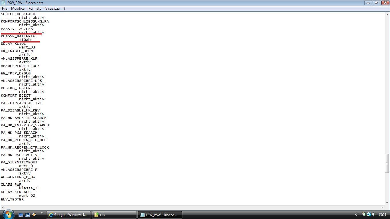

Uite-te aici!Eu am modificat capacitatea bateriei dupa care am rescris cas-ul.
In dis imi aparea valoarea noii baterii(cand am inregistrat-o)...nu stiu ce sa zic,tu te pricepi mai bine.
:rolleyes:
P.S:M-am exprimat grestit,cu NCS-ul poti sa schimbi capacitatea,iar cu DIS,INPA poti face inregistrarea noii baterii.
Atentie,nu toate capacitatile sunt acceptate,la e 60 imi permite valorile de 80,90si110.Am facut greaseala de a lua o baterie de 100Ah si nu am putut sa o inregistrez.
