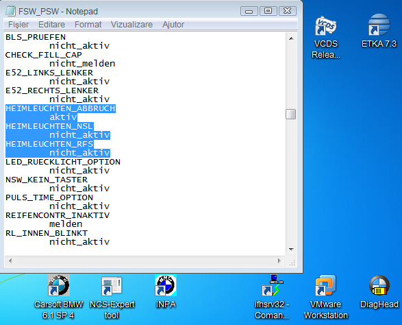

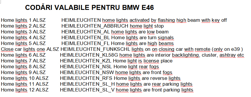

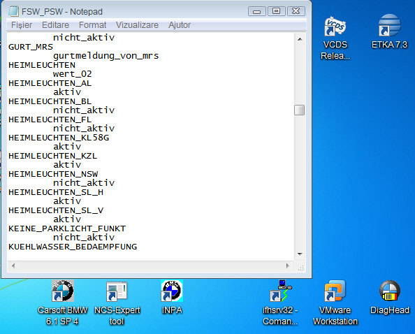

Voi ĂŽncepe prin a ĂŽntreba dacĂŁ știe cineva cum/ce sĂŁ codez, pentru a activa funcția de aprindere automatĂŁ a farurilor ĂŽn momentul descuierii mașinii din telecomandĂŁ (opțiunea denumitĂŁ ĂŽn grupul VAG ca LEAVING HOME). Menționez cĂŁ este vorba de un X5 3.0d din 2004 cu senzor de lumini. Atașez mai jos douĂŁ extrase din codĂŁrile actuale ale mașinii și niște codĂŁri valabile pentru BMW E46.

Am procedat astfel:
Ăn [b]KMBI[/b]:
HEIMLEUCHTEN
wert_02
HEIMLEUCHTEN_AL
nicht_aktiv
HEIMLEUCHTEN_NSW
aktiv
HEIMLEUCHTEN_SL_V
nicht_aktiv

Da. AceastĂŁ funcție se activeazĂŁ dând un flah (se trage scurt de maneta din stânga volanului, aia cu care faci trecerea de la faza scurtĂŁ la faza lungĂŁ), dupĂŁ ce ai scos cheia din contact. Nu am reușit sĂŁ codez activarea ei prin apĂŁsarea unui buton de pe telecomandĂŁ, deși știu cĂŁ pe E39 merge aceastĂŁ codare.

PĂŁi eu am gĂŁsit aceastĂŁ funcție pe X5 E53, dar nu mai știu ce modul am citit pentru a se forma fișierul atașat mai jos.

Sunt ĂŽntr-adevĂŁr la ĂŽnceput cu NCS-ul, dar sunt absolut sigur cĂŁ acel fsw_psw este de pe X5. Am greșit eu ĂŽn primul post editat de tine mai sus : nu era vorba de LMA, ci de LCM. Funcția aceea nu am mai gĂŁsit-o nici acum pe LCM ... voi face mâine un process car și voi posta rezultatul.
