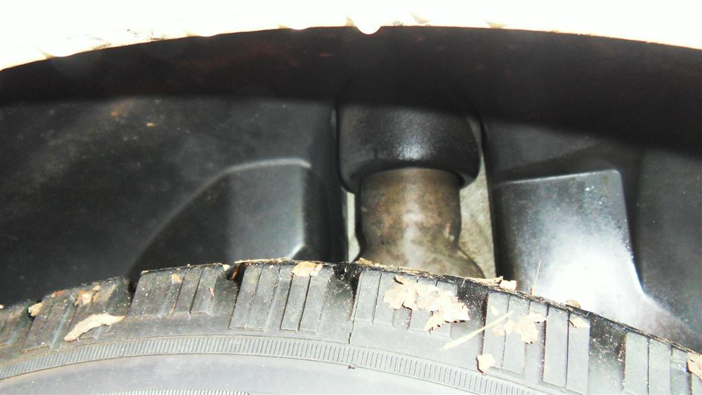

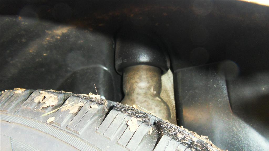

De fasait nu-mi fasai pe nicaieri, am ridicat masina pe elevator si am dat peste tot in zona pernelor cu apa cu sapun ( metoda aia veche ) si nu a scos nici un bulbuc pe nicaieri
