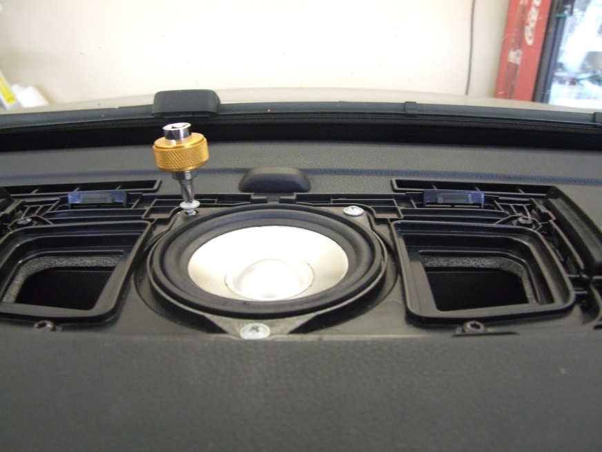

salut,,, ai idee daca pot s imi mai pun un difuzor aici http://bmwfans.info/parts/catalog/E90/Sedan/Europe/320d-N47/LHD/N/2007/december/browse/audio_navigation_electronic_systems/components_top_hifi_instrument_panel/ ..am navi proffesional sonorizare standard..mi am schimbat difuzoarele cu L7 si m gandeam s mai pun unul deasupra navigatiei acolo... am desfacut capacul si nu am niciun suport in care sa se stea difuzorul....:D

Da, poti sa iti pui difuzor acolo. Iti trebuie un coaxial de 10cm. Si tre sa iti iei alt suport care vine deasupra bordului [e vreo 20 usd]. Cel mai bine faci o poza deasupra bordului sa vad cum arata, ca sa te pot indruma exact [faci poza si atat, fara sa demontezi nimic.]. Apoi iti dau si un link cu indrumari clare care iti arata cum sa montezi difuzorul acolo.

Pai in poza vad ca deja e difuzor. E poza ta, sau e luata de pe net?
Daca nu e poza ta, pune-mi o poza cu locul cum arata la tine!
Later edit: difuzorul e pus de tine in poza aia? Din cate stiu, acolo trebuie un coaxial, nu un midbass.

file://localhost/C:/Users/90/Desktop/IMG_0231.JPG vezi link ul asta.. poza aia e cum ar trebui sa arate oem..

pe scurt:kristall vreau sa pun difuzor acolo.eu nu am avut din fabrica difuzor.in afara de carcasa de plastic de pe bord se mai schimba ceva?sau bordul are deja suportul pt difuzor acolo?
fir de unde se trega?sau exista deja fir pentru difuzor acolo?

tokmai ca nu am fir pt difuzor acolo... si s inteleg k nu merge s pun difuzorul fara amplificator ?!
Pai nu merge. Acel difuzor are rolul de a-ti da tie surround-ul. Acest lucru e imposibil fara un DSP [procesor de sunet.] Cand ai scris ca ai pus dif de la L7, m-am gandit ca ai si amplificatorul aferent [care are incorporat si procesorul de sunet].
In situatia ta, difuzorul pus acolo nu are de unde sa isi ia semnal corespunzator.
pff.. atunci numi ramane decat s renunt deocamdata ... raman cu cele 4 dif si 4 tweetere L7:D.. ms oricum
