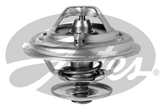

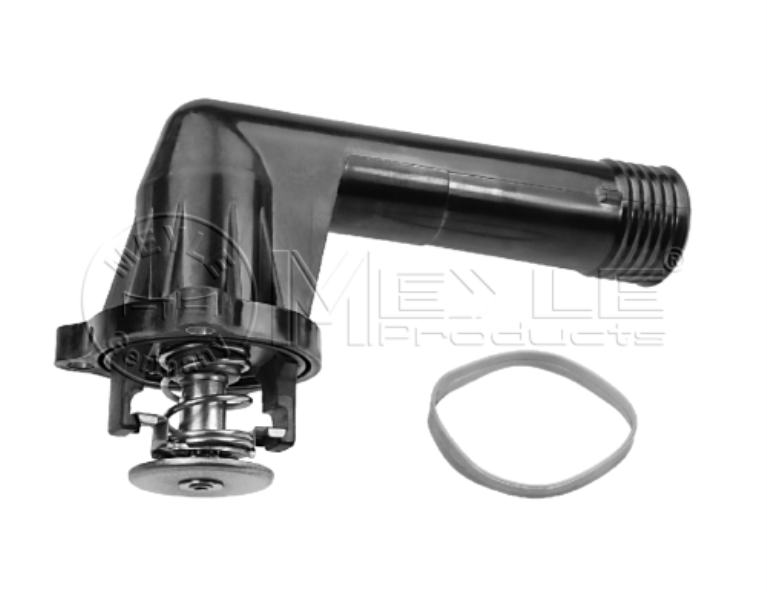

gasesc termostat cu carcasa plastic la >130lei si termostat simplu la >50lei.
pot folosi un termostat simplu, sa il montez in carcasa mea? pe siteurile de piese auto, diametrul unuia cu carcasa este diferit fata de unul fara carcasa..
