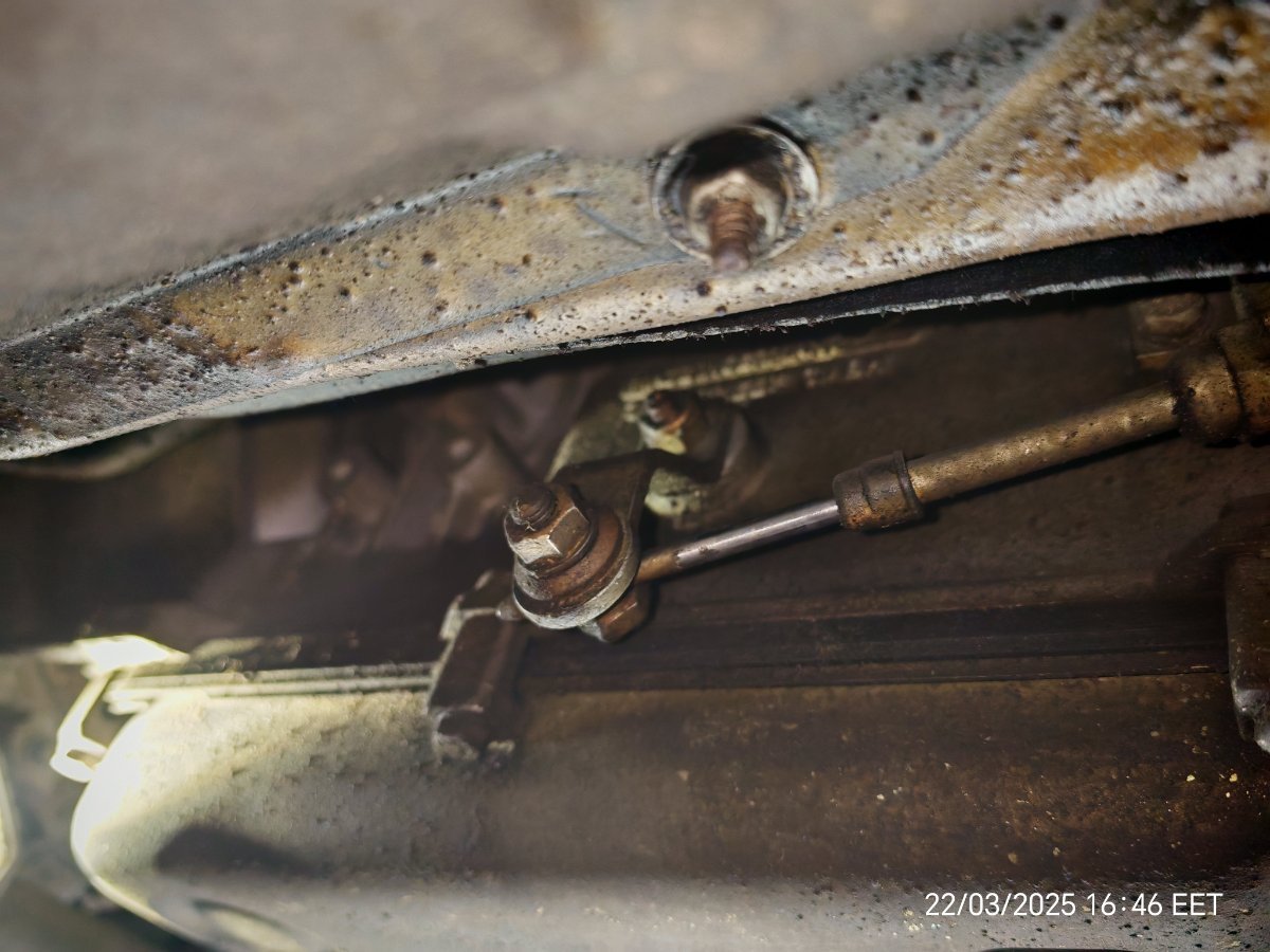

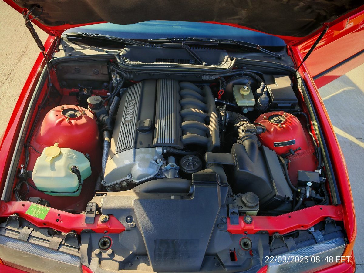

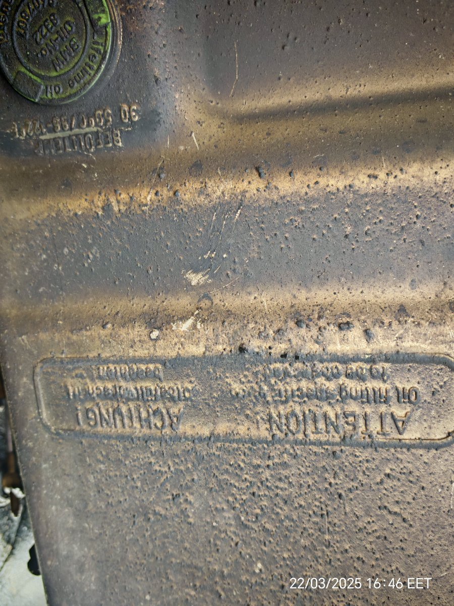

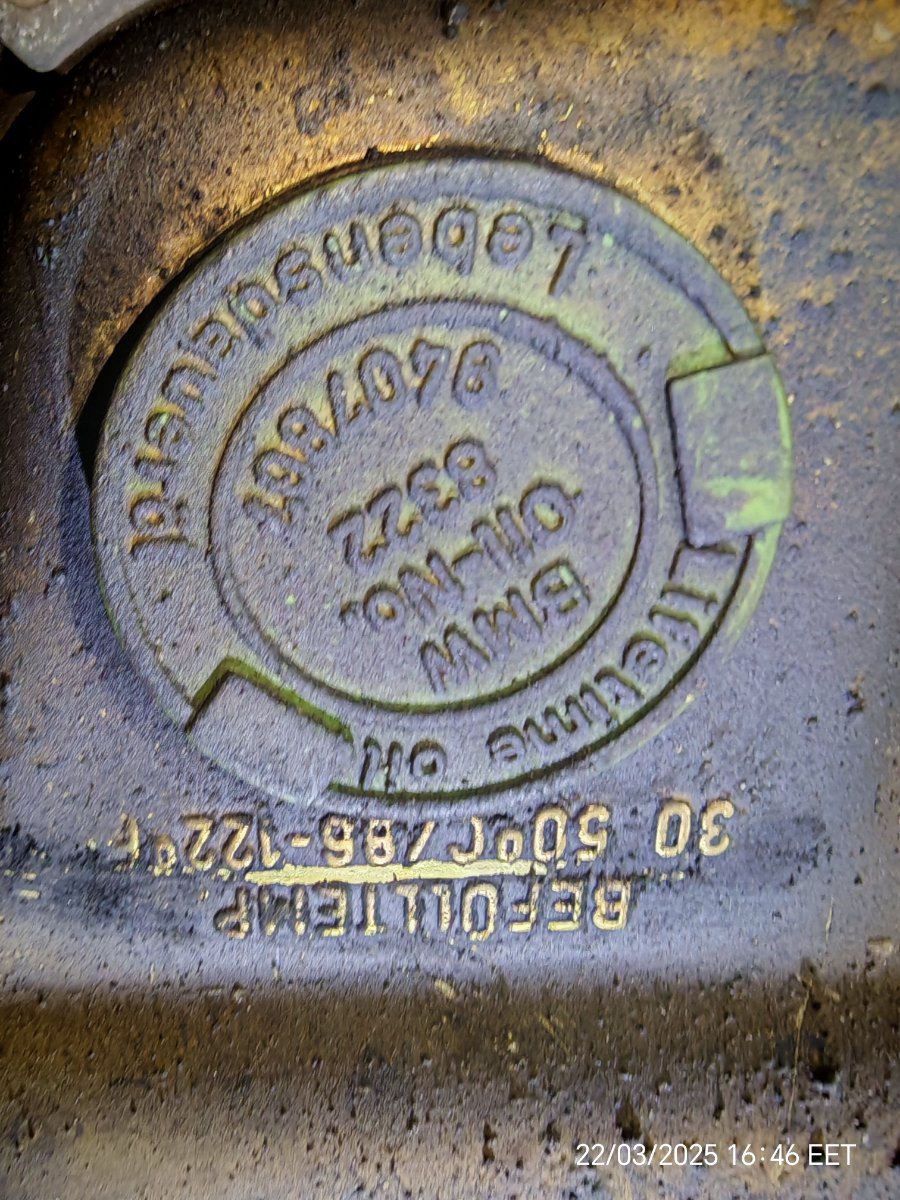

Salut. Am ai eu o problema mai rar întâlnită. Am un BMW320i E 36 /1994 159cp.
Nu am mers cu mașina timp de 18 luni și când am pornit-o am observat că atunci când bag intr-o viteza, selectorul mergea foarte greoi și aveam un martor roșu aprins in bord. Un cerc cu saboți .  După ce am fost la ITP și am parcurs 10 km am oprit motorul și după 7 min când sa pornesc selectorul de viteze funcționa foarte ușor dar nu cuplează nicio viteza PRD432. Voi ce credeți că a ar fi întâmplat? Mașina are 67000 km
