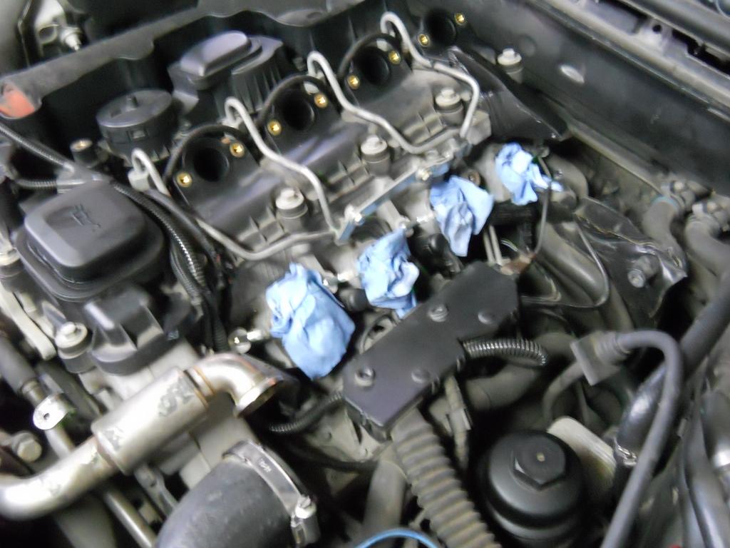

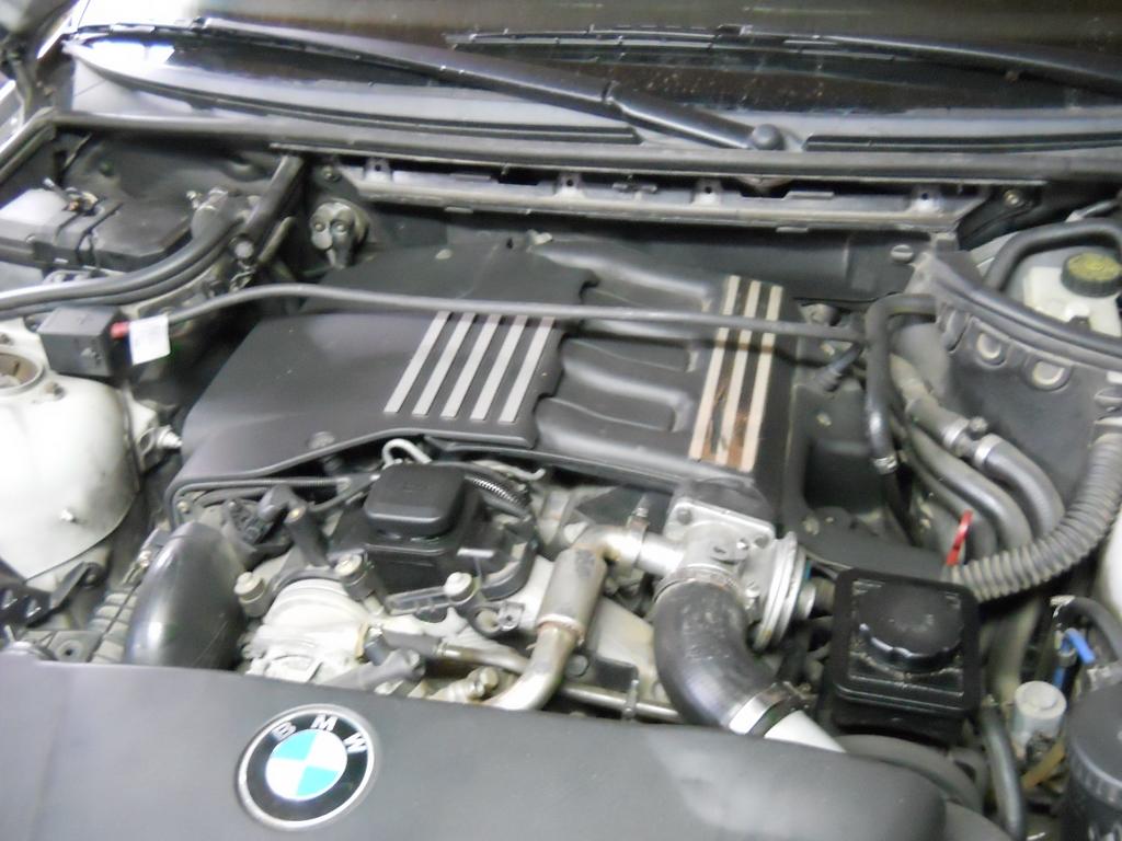

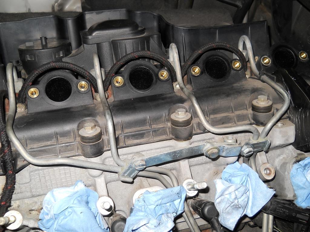

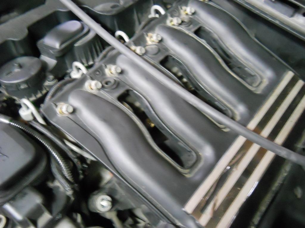

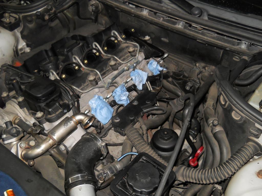

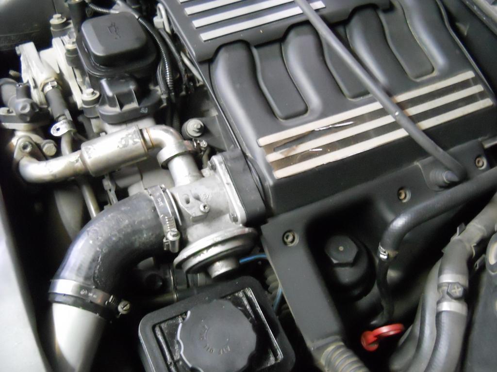

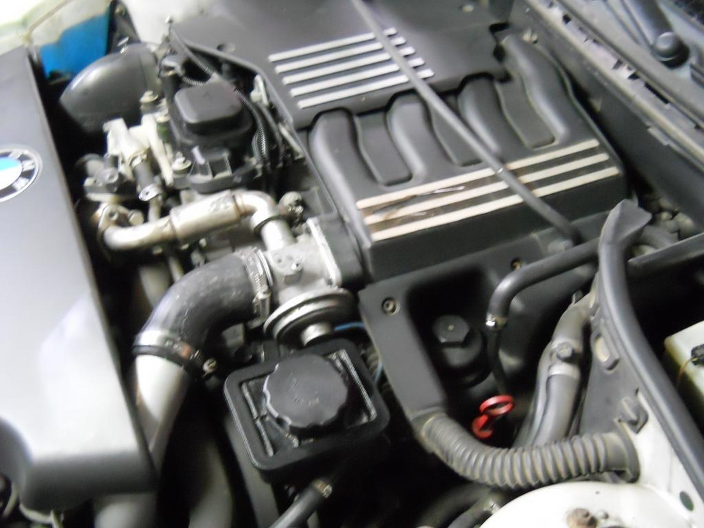

Am reusit sa schimb si bujiile inainte sa vina zapada :cool:
operatiune relativ usoara dar care se poate complica atunci cand trebuie sa dai bujiile vechi jos
Dupa ce am desfacut admisia impreuna cu EGR inainte de a incerca sa le desfac este indicat sa dati cu spray degripant si sa lasati cateva ore.

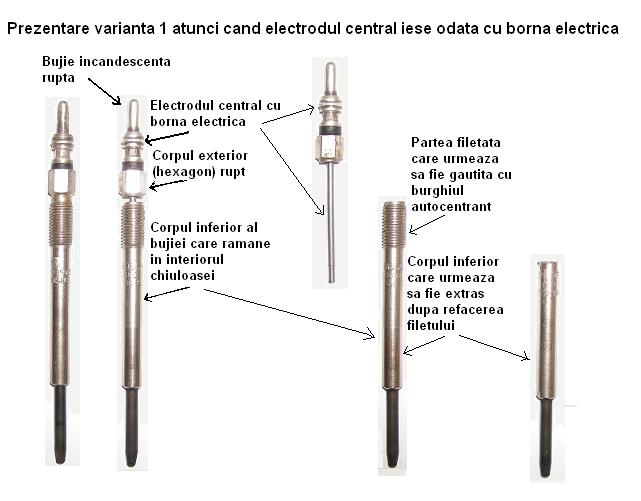

Dupa ce am am dat cateva ture cu spay am inceput sa desfac una cate una pana la a 4-a care binaintales s-a rupt :angry: ....problema des intalnita la multa lume
nici nu am fortat de ea si sa si forfecat hexagonu in jurul bujiei dupa care a inceput sa merga in gol! apoi daca tot sa forfecat hexagonu am fortat de electrod ca sa se rupa varful...astfel sa rupt exact cum trebuia pana la mijlocul bujiei ramanand astfel gaura in mijlocul bujiei impreuna cu filetul(exact ca in poza de mai jos)
Am sunat la foarte multi mecanici si toti mi-au spus ca singura varianta e sa imi dea chiulasa jos altfel ei nu pot!
Insa cu putina documentare am aflat ca exista trusa spaciala pentru extras bujii si ca la modul cum sa rupt nu ar fi o problema...Partea rea ca nici un mecanic cu care am vorbit nu stia de asa ceva sau nu avea.
In cele din urma prin cineva am reusit sa gasesc acel mecanic profesionist care avea o astfel de trusa...am dus masina la el si in 2 ora totul a fost gata...mi-a extras bujia rupta fara problema ...manomera costand foarte ieftin 150 ron in comparatie cu costurile care interveneau daca trebuia sa dau chiulasa jos dupa cum spuneau unii destepti!
Bujiile toate au fost arse si 2 chiar puscate in varf...practic de 2 ierni masina mi-a pornit numai din compresie...la a2-a pana la a 4-a cheie(simtomele pentru cei care nu stiu sunt pornirea groaie la rece doar si dupa pornire fum alb cu miros de motorina nearsa...acest fenomen diparand complecat dupa inlocuira lor)
Dupa inlocuirea lor cu unele noi marca Beru masina porneste la sfert indiferent de temperatura!
mai jos sunt si cateva poze din operatiunea de demontare a motorului M47 pentru cei interesati
precizez ca garniturile au fost in perfecta stare deci nu e obligatoriu sa fie schimbate
